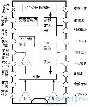

BA1404是立体声调频发射专用集成电路,它也可以应用于遥控电路中。BA1404是美国ROHM公司产品,集成度高,需要的外围元件少,工作可靠。电源电压适应范围宽,低至1.5V时仍能正常工作。
一、BA1404内部方框图

(4)16~17脚是用于调节平衡的引脚,这两脚即使什么也不接,也可以获得满意的分离度。在通常的使用中总是接一个50kΩ的电位器,通过调节直流平衡,使分离度进一步提高。
(5)11脚的直流输出电压由内部电路固定为VDD~0.7V。
(6)38KHz的晶振不是很容易找到,可用一57P的电容接于电路的5、6脚之间代替工作,只是立体效果会不太明显。
