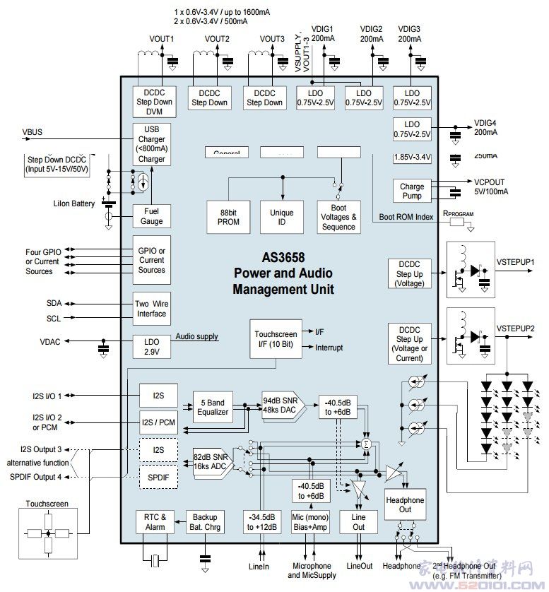

概述:AS3658提供8×8mm、0.5mm间距的BGA124封装,工作温度范围为-40℃至+85℃。
充电器可管理高达1.6A的充电电流,非常适合于对大容量电池进行快速充电。独特的电池隔离功能支持USB、线性和降压型充电。奥地利微电子的AS3658具有可编程电源管理功能,DC/DC转换效率超过90%,可显着延长电池寿命。这款IC具有3个DC/DC降压型转换器、2个DC/DC升压型转换器、3个RFLDO、4个数字LDO、1个低噪声电荷泵以及1个高度灵活并可支持各种显示器尺寸的背光驱动器。
同时具有高性能音频功能,提供18位音频DAC、16位音频ADC、5段均衡器,以及耳机放大器、线路输出、线路输入、麦克风输入、混音器和若干模拟数字音频接口。独特的地噪声抑制功能在车载环境下依然可提供卓越的音质。集成了实时时钟、10位通用ADC和10位触摸屏接口,使其丰富的功能组合更加完整。由于具备了可定制的PROM可编程启动顺序,该IC可与各种应用处理器匹配。
