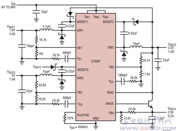

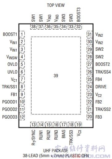

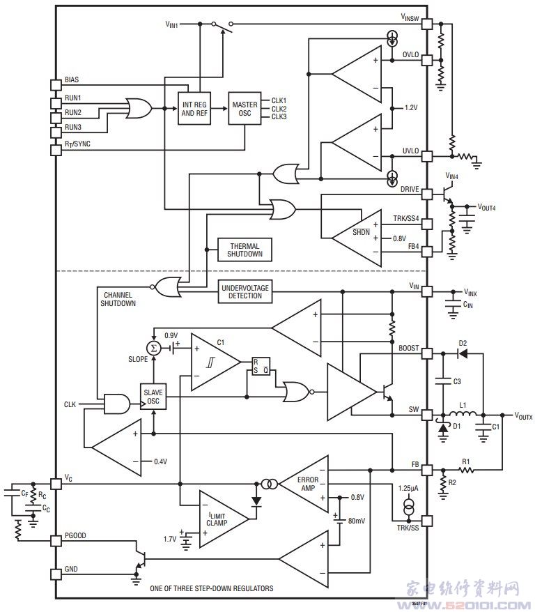

概述:LT3507采用5mmx7mmQFN-38封装, 一个通道能够提供高达2.4A 的输出电流,而另外两个开关稳压器能提供1.5A的连续输出电流。另外,集成的LDO控制器与一个外部电阻结合,可以连接到任一个开关稳压器的VOUT,或可以直接用输入电压工作,从而提供第四个低噪声通道。其4V至36V的宽输入范围使该器件非常适用于调节从固定输入轨、24V工业电源到汽车电池的多种电源。 内部开关具有高达88%的效率,无需采取外部散热措施。LTC3507的所有三个转换器都同步至常见的外部时钟输入或其内部振荡器。2.4A通道在两个1.5A通道之间保持180o相移,以降低输入纹波电流。一个内部0.80V基准提供了低于1V的输出电压,这种输出电压是为最新一代低电压DSP和微控制器供电所必需的。独立的运行、跟踪/软启动和电源良好指示器减轻了电源排序负担。其它特点包括可级联性和用户可编程的过压与欠压闭锁。低电流(<1uA)停机可延长电池供电系统的工作时间。
一、LT3507功能和特点:
宽输入范围:4V至36V
一个2.4A和两个1.5A输出开关稳压器具内部电源开关
具外部晶体管的低压差线性稳压器
反相开关降低纹波
独立的运行、跟踪/软启动和电源良好指示器减轻电源排序负担
采用小的电感器和陶瓷电容器
可调的250kHz至2.5MHz开关频率,在整个范围内可同步
用户可编程的过压和欠压闭锁
