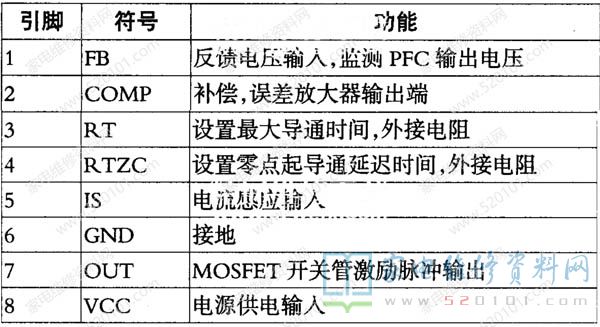

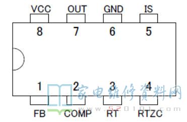

一、FA5591引脚功能

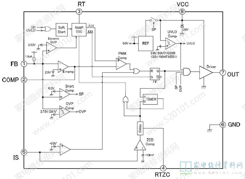

二、FA5591内部方框图

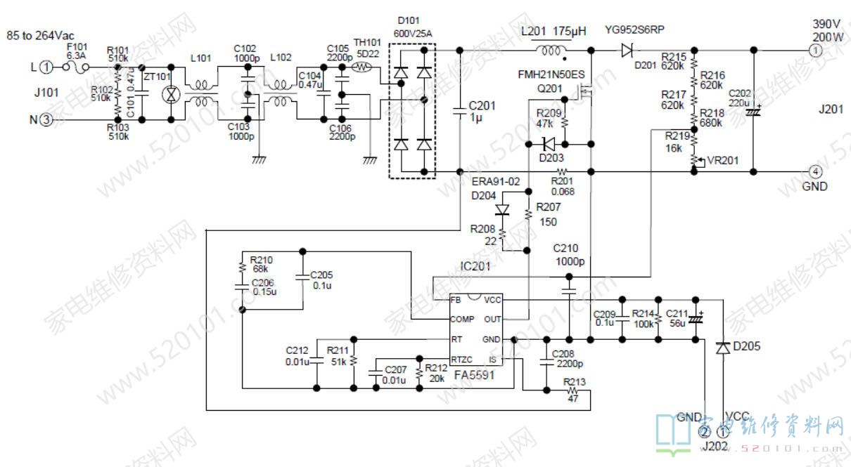

三、FA5591典型应用电路
