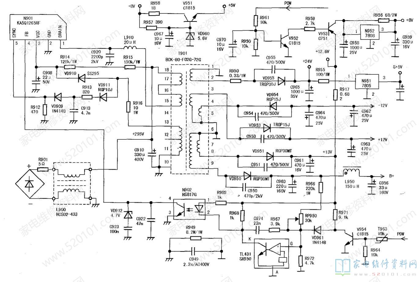

概述:KA5Q1265RF是Fairchild(仙童)半导体公司于2001年推出的开关电源厚膜集成块,它内部除了含有脉冲振荡器、脉冲驱动器及场效应开关管外,还含有许多门电路、触发器、比较器等电路。利用这些电路可以实现脉冲形成、脉冲驱动、开关调整、稳压控制、过流保护、过压保护、过热保护等功能。KA5Q1265RF采用5引脚封装工艺。
一、KA5Q1265RF引脚功能与实测电压
管脚 |
功能 |
电压(开/待) |
1 |
开关管漏极 |
302 |
2 |
地 |
0 |
3 |
供电/供电异常检测 |
24.5 |
4 |
稳压控制信号输入 |
1.26 |
5 |
触发信号输入 |
5 |
二、KA5Q1265RF内部方框图

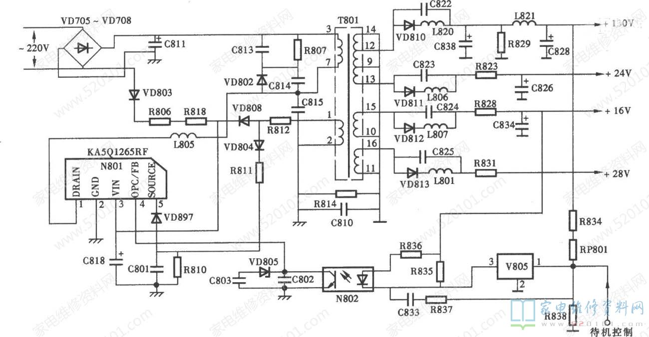

三、KA5Q1265RF典型应用电路
具体关于KA5Q1265RF的应用电路和内部电路分析,请参阅本网《KA5Q1265RF组成的开关电源原理与检修》一文,这里就不再重复赘述。
