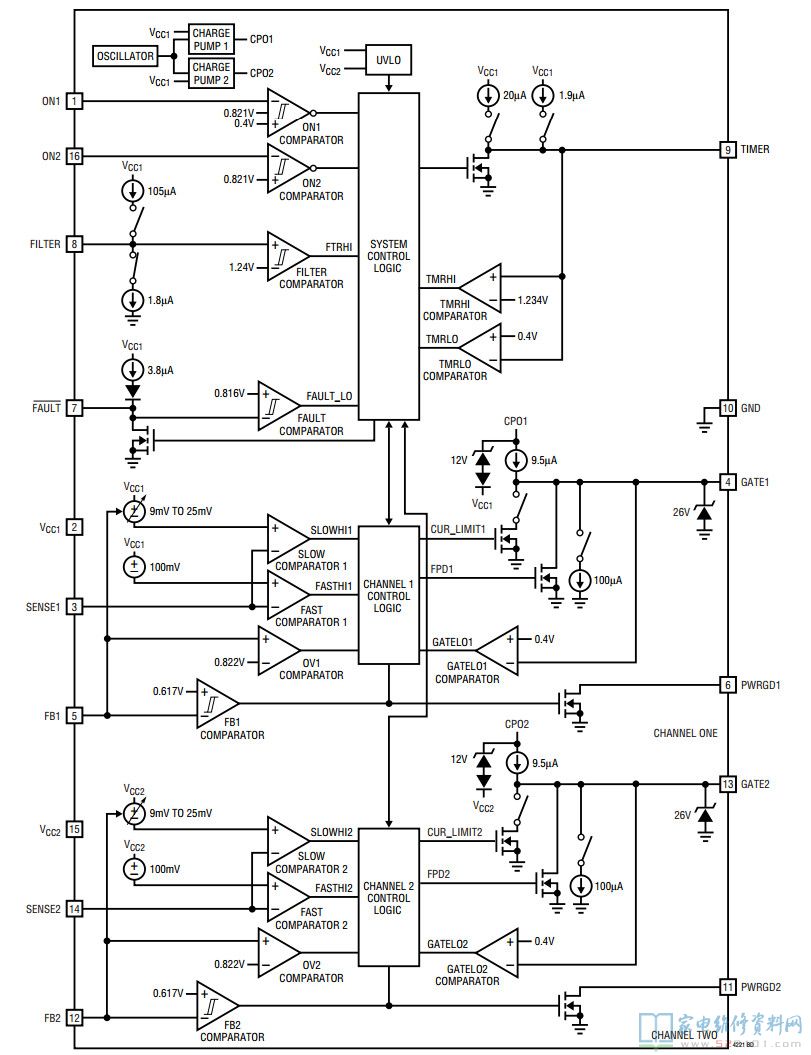

LTC4221每个通道具有两个电流限值比较器,用于在启动周期之后提供双级和双速过流电路断路器保护。如果任何电流检测电压超过 100mV 的持续时间达 1μs 或超过 25mV 且持续时间达到了超时延迟 (该延迟由 FILTER 引脚上的 CFILTER 来设定),则 FAULT 锁存器被设定,而且两个 GATE 引脚均被拉至低电平。
LTC4221的FB 引脚负责监视各自通道的输出电压,并提供 PWRGD 比较器的输入以及过压保护功能。

三、LTC4221内部方框图

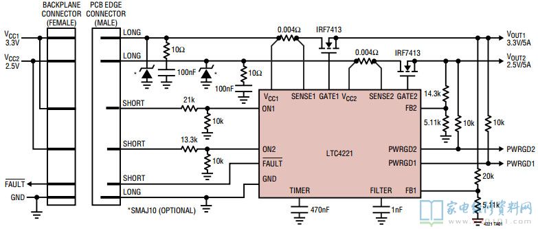

四、LTC4221典型应用电路
