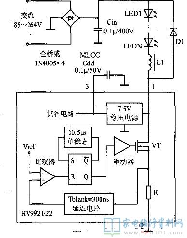

三、HV9923内部方框图
内部结构框图及外部元器件的连接图如上图所示;它由供内部电路用的7.5V稳压器、固定关断时问(TOFF)为10.5μs的单稳态电路、SR触发器、基准电压源(VREF)、电流捡测比较器、300ns(TBLANK)延时电路、电流反馈电阻R、MOSFET驱动器及功率MOSFET组成。
HV9923是一种PWM峰值电流控制器组成的降压式DC/DC变换器,可将市电直接整流、滤波后来驱动LED串。若输入220V市电,经全波整流及滤波后约300V高压直流作为工作电压。
当DRAIN端(1脚)加上约300V直流电压时,内部高压线性稳压器的输出电压Vdd上升,当未超过欠压阈值电压时,MOSFET(VT)不导通;当Vdd超过欠压阈值电压时,VT导通。稳压器的典型电压是7.5V(欠压阈值电压最小值是5V)。当VT导通时输人电流才流人DRAIN端。
输入电流经LED串、电感L1、开关管VT、电流检测电阻R到地,因在电路中有电感Ll,所以,输入电流是逐渐增大的,当电流到达内部设定的电流时,电流检测电阻R上的电压大于电流检测比较器反相端的VREF,电流检测比较器输出高电平,给sR触发器一个复位信号,Q其端输出低电平,经驱动器使VT截止;与此同时,Q输出高电平,使10.5μs单稳态电路启动,经10.5μs后,sR触发器被置位,VT导通,新的一个循环开始。300ns延迟电路是为防止由寄生电容引起的尖脉冲使电流检测比较器误触发。通过这种控制,使LED获得一定的平均电流。
在VT关断期间,电感L1上储存能量所产生的感应电势通过快速恢复二极管D1、LED串形成回路(如图5所示),电感中能量被释放。

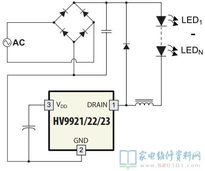

四、HV9923典型应用电路
