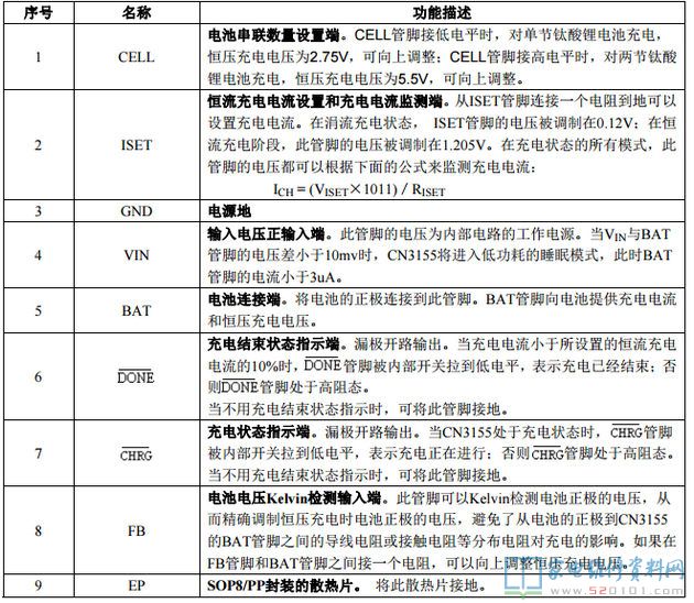

二、CN3155引脚功能

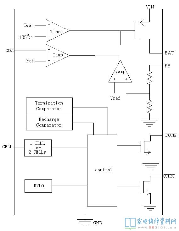

三、CN3155内部方框图

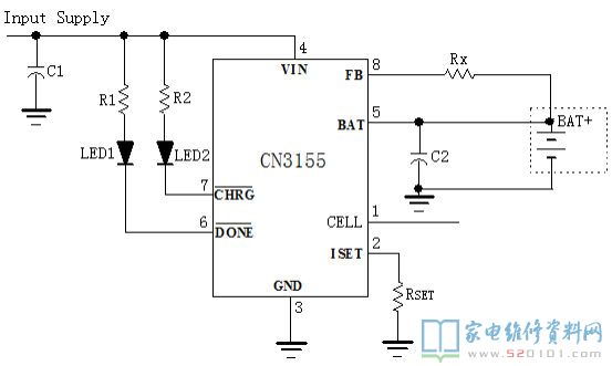

四、CN3155典型应用电路
在上图中,电池正极的恒压充电电压为:
其中,Vbat的单位是伏特、Rx 的单位是欧姆
注:当使用外部电阻调整恒压充电电压时,由于芯片内部和外部的温度不一致及芯片生产工艺偏差等原因,可能导致恒压充电电压的精度变差和温度系数变大。
