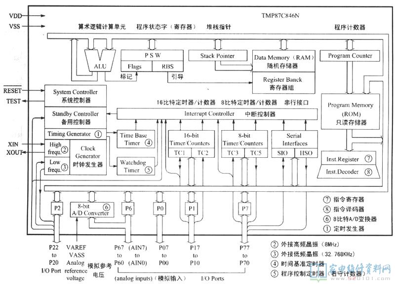

TMP87C846N-1D08同时具有两个时钟振荡器,使其具有两种指令执行周期,一个是0.5μs,对应8MH2的外接高频晶振,一个是122μs,对应32.768kHz的外接低频晶振,这是大多数的微波炉里面CPU所没有的。低频时钟振荡主要用于CPU工作在SLOW(低速)模式、IDLE2(空转2)模式及SLEEP(睡眠)模式,以利于降低CPU的功耗。

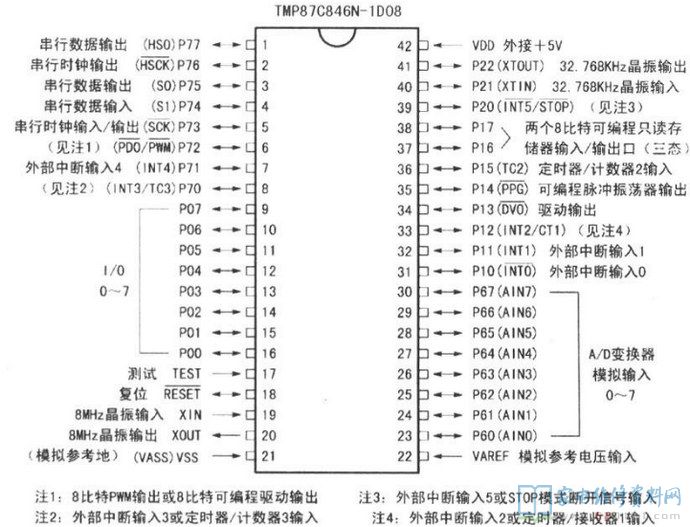

一、TMP87C846N-1D08引脚功能
二、TMP87C846N-1D08内部方框图
三、TMP87C846N-1D08引脚电压实测数据(在格兰仕WD900Y烧烤微波炉测得)
| 引脚 | 外接电路及主要元件 | 待机电压(V) | 在路电阻(Ω) | |
| 红笔测 | 黑笔测 | |||
| 1 | 显示模块COM(7)脚控制信号输出,外接由R54、TR11、R18、R50、TR7组成的驱动电路 | 0.46 | 5.5 | 11.8 |
| 2 | 显示模块COM(8)脚控制信号输出,外接由R53、TR13、R19、R51、TR8组成的驱动电路 | 0.46 | 5.5 | 11.8 |
| 3 | 显示模块COM(6)脚控制信号输出,接由R17、R49、TR6组成的驱动电路 | 4.67 4.73 | 5.3 | 90 |
| 4 | 显示模块COM(5)脚控制信号输出,接由R16、R48、TB5组成的驱动电路 | 4.67 4.73 | 5.3 | 90 |
| 5 | 显示模块COM(4)聊控制信号输出,接由R15、R47、TR4组成的驱动电路 | 4.73 4.81 | 5.3 | 90 |
| 6 | 显示模块COM(3)脚控制信号输出,接由R14、R46、TR3组成的驱动电路 | 4.73 4.81 | S.3 | 90 |
| 7 | 显示模块COM(2)聊控制信号输出,接由R13、R45、T组成的驱动电路 | 4.73 4.81 | 5.3 | 90 |
| 8 | 显示模块COM(1)脚控制信号输出,接由R12、R44、TR1组成的驱动电路 | 4.67 4.73 | 5.3 | 90 |
| 9 | 显示模块e脚控制信号输出,接R27 | 4.35 | 5.5 | 90 |
| 10 | 显示模块d脚控制信号输出,接R26 | 4.3 | 5.5 | 90 |
| 11 | 显示模块c脚控制信号输出,接R25 | 4.03 | 5.5 | 90 |
| 12 | 显示模块b脚控制信号输出,接R24 | 注 | 5.5 | 90 |
| 13 | 显示模块a脚控制信号输出,接R23 | 注 | 5.5 | 90 |
| 14 | 显示模块f脚控制信号输出,接R22 | 4.34 | 5.5 | 90 |
| 1S | 显示模块g脚控制信号输出,接R21 | 4.35 | 5.5 | 90 |
| 16 | 功能1:显示模块h脚控制信号输出,外接R20;功能2:键盘矩阵输出端。接D15经CN1插座至薄膜开关键盘 | 5.03 | 5.5 | 90 |
| 17 | 测试(TEST)端,接地 | 0 | 0 | 0 |
| 18 | 复位(RESET)端,外接由C12、R8、C13、9,TR14,C14组成的复位电路 | 5.07 | 5.1 | 11.5 |
| 19 | 高频时钟振荡输入,接晶振CSA1 | 1.8 | 5.6 | 90 |
| 20 | 高频时钟振荡输出,接晶振CSA1 | 2.05 | 5.6 | 90 |
| 21 | 模拟和数宇共用VSS端.接地 | 0 | 0 | 0 |
| 22 | 模拟参考电压输入端,外接+5V | 5.09 | 3.8 | 18 |
| 23 | 功能1:启动控制信号输入揣,外接启动开关SW1;功能2:键盘矩阵输入端,CN1插座至薄膜开关键盘 | 5.06 | 5.3 | 90 |
| 24 | 键盘矩阵输入端,经CN2至薄膜开关键盘 | 5.06 | 5.2 | 90 |
| 25 | 键盘矩阵输入端,经CN1至薄膜开关键盘 | 5.06 | 5.2 | 90 |
| 26 | 键盘矩阵输入端,经CN1至薄膜开关键盘 | 5.06 | 5.2 | 90 |
| 27 | 功能1:启动控制信号输出瑞,外接 | 5.05 | 5.4 | 90 |
| 启动开关SW1;功能2:键盘矩阵输出端,CN1插座至制糖开关键盘 | ||||
| 28 | 发光管控制信号输出,外接由R7、TRl6、LED1、R57组成的驱动电路 | 0.01 | 5.4 | 11.8 |
| 29 | 显示模块COM(9)脚控制信号输出, | 0.44 | 5.5 | 11.8 |
| 外接由R55、TRl2、R42、R43、TR9组成的驱动电路 | ||||
| 30 | 炉灯、转盘电机、风扇电机控制信号输出,外接由Cl5、R36、TR15J5、C11、R37、R40、TR23D7及炉灯继电器RY1组成的驱动与执行电路 | 2.55 | 5.3 | 90 |
| 31 | 未用 | 0.8 | 5.6 | 90 |
| 32 | 菜单选择与功能调节旋钮(又称数码旋钮)输入端,外接R6、C6和旋钮(4)脚 | 5.06 | 5.5 | 90 |
| 33 | 未用 | 0.84 | 5.6 | 90 |
| 34 | 蜂鸣器控制信号输出端,外接R31、TR19、BZ1、R56、R58组成的驱动电路 | 0.01 | 5.5 | 11.8 |
| 35 | 炉门检测信号输入端,外接R59、 | 5.08 | 5.4 | 52 |
| R28、C16、TR10、R38、D8,最后至炉门第二连锁开关S2。只有当S2被接通后,CPU方可接收用户启动指令 | ||||
| 36 | 数码旋钮选择调节输入端,外接R5、C6和数码旋钮(1)脚 | 5.06 | 5.4 | 90 |
| 37 | 烧烤烹调方式控制端,外接由R29、TR18、D6及烧烤继电器RY2组成的驱动与执行电路,使烧烤管接用户选择或CPU预置程序工作 | 0.01 | 5.5 | 11.8 |
| 38 | 烧烤烹调方式控制揣,外接由R30、TR17、D5及微波继电器RY3组成的驱动与执行电路,使磁控管按用户选择或CPU预置程序工作 | 0.01 | 5.5 | 11.8 |
| 39 | 过零脉冲检测端,外接由R35、J9、C25、TO、R39、C21、D9及低压电源变压器T1次级L2组成的50Hz过零脉冲检测电路 | 2.56 | 5.3 | 35 |
| 40 | 低频时钟振荡输入,接晶振CSA2 | 1.88 | 5.5 | 90 |
| 41 | 低频时钟振荡输出,接晶振CSA2 | 2.54 | 5.5 | 90 |
| 42 | VDD输入端,外接+5V | 5.09 | 3.8 | 18 |
备注:
1、CPU各显示器控制脚电压数值与显示器显示内容有关,由于显示内容在示断变化,导致测出的电压值也是在不断地跳变,(1)-(6)脚、(29)脚只代表某一时刻所测结果。
2、CPU的(16)脚本为板电平有效,但因负向脉宽特别窄,所以测出的平均电压值始终为高电平,同样情况还有脚。
3、CPU的(1)、(2)、(29)脚为低电平有效,而脚则为高电平有效。
