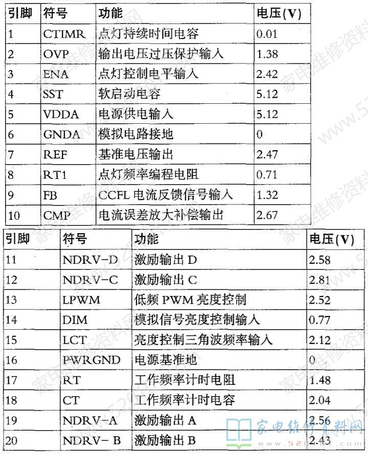

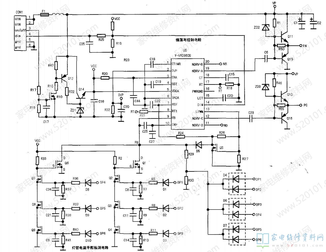

概述:Y-VRD960S是一款背光灯控制高效率零电压切换的DC-AC转换脉冲发生电路IC芯片,其内置振荡电路、基准电压产生电路、软启动电路、zVS移相控制器、老化模式控制电路等,还设有灯管开路保护过压保护、欠压保护等切断脉冲保护电路,它具有较宽的输入电压范围和固定的运行频率,其亮度控制可用一个模拟电压或低频的脉冲宽度调制PWM信号控制。值得一提的是,当该IC②脚电压达到2V时,芯片内部就会进入过压保护状态,⑦脚无基准电压输出。该IC在TCL液晶彩电中的应用电路如图1所示,其引脚功能及实测电压见表1。
一、Y-VRD960S引脚功能和实测电压值
二、Y-VRD960S典型应用电路
