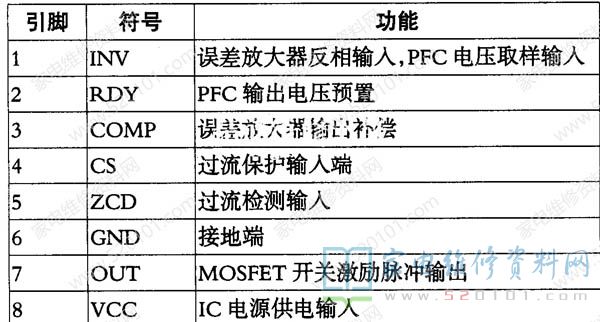

一、FAN7930C引脚功能

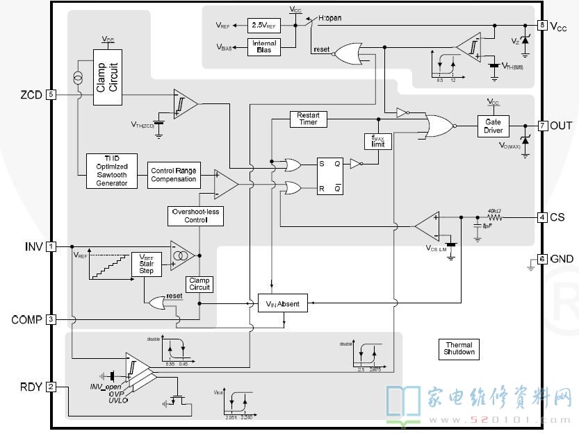

二、FAN7930C内部方框图

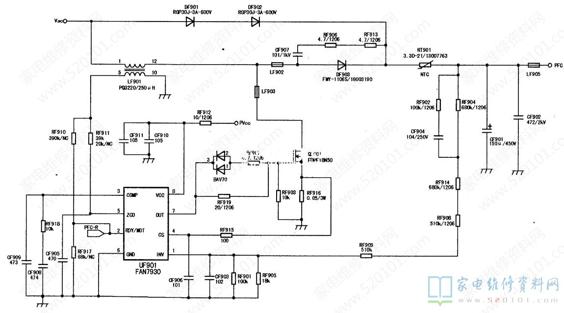

三、FAN7930C典型应用电路(在康佳KIP+L200112C1-01电源板上)
