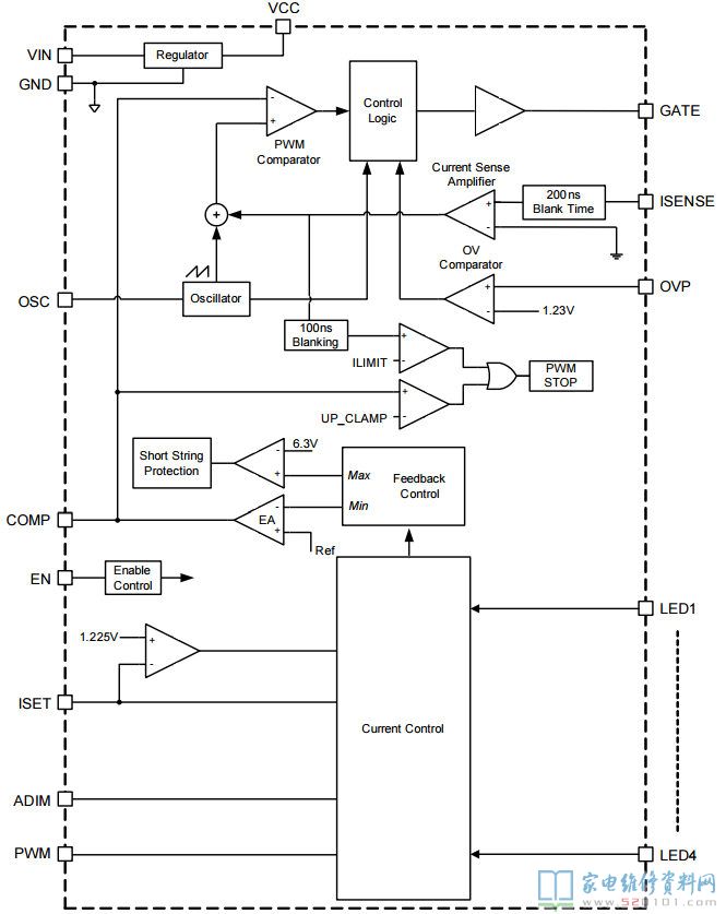

MP3398A驱动一个外部MOSFET,以将4.5V输出电压升压至33V输入电源。它可以将每个 LED 串的电流调节至外部电流设置电阻设定的电流值。MP3398A 采用4个 内部电流源以平衡电流。灯串之间的电流匹配精度为2.5%。LED 电流源上的低调节电压可降低功率损耗。
MP3398A同时支持独立模拟调光和PWM调光,以适应不同的调光模式需求。
此外,该器件还提供丰富的保护功能,如过流保护(OCP)、过温保护( OTP)、欠压保护(UVP)、过压保护(OVP)、LED 短路/开路保护,电感/二极管短路保护。MP3398A采用SOIC16(TSSOP16-EP)和SOIC20封装。

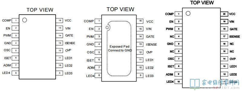

一、MP3398A引脚功能

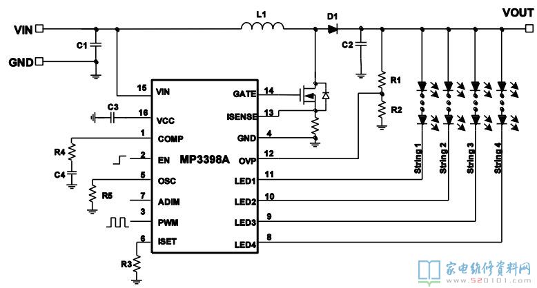

三、MP3398A典型应用电路

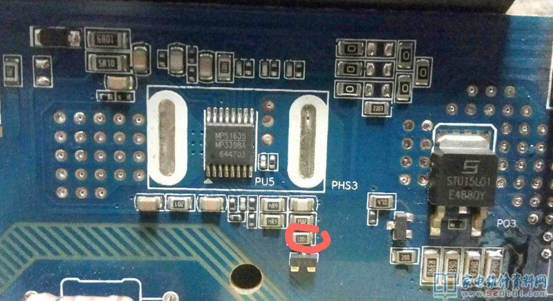

五、MP3398A修改恒流输出的方法
如下图所示,直接去掉一个100K,用电阻15K 电流250毫安 全部去掉换成22K,电流160毫安。

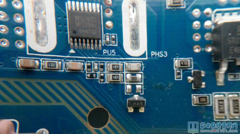

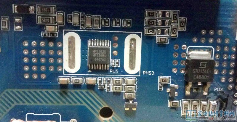

六、MP3398A改灯条电流的案例
最近维修一台统帅X49电视使用3年多灯条坏,换灯条后,测电流600mA,电流过大,把MP3398A的8脚其中一个10K电阻去掉,电流190mA,在原位置焊接47K电阻,电流270mA,正常收看。
