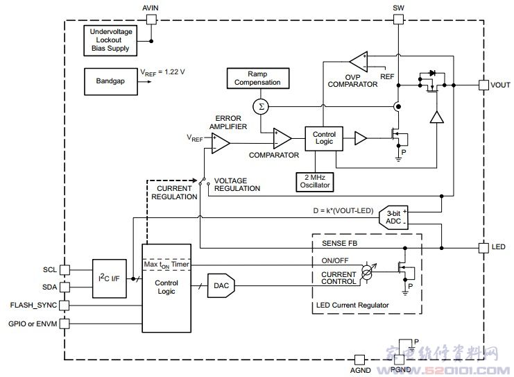

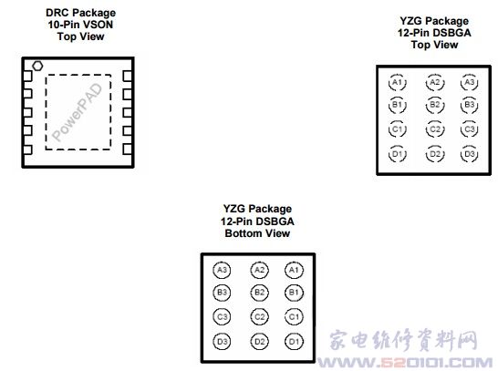

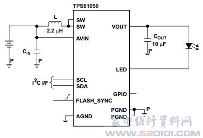

采用2毫米x1.5毫米12引脚芯片级封装与10引脚QFN封装两种封装。器件采用高频率同步升压拓扑,具备恒流吸入功能,以驱动单个白光 LED。
一、TPS61052特性
四种工作模式:
高达ILED = 1200 mA 的喷灯与闪光灯;
稳压升、压转换器:4.5/5.0/5.25 V ;
关断电流:0.3 μA (典型值);
总体解决方案电路面积不足 25 mm2 ;
高达 96% 的效率;
高达 400 kbps 的 I2C 兼容接口;
集成 LED 启动安全计时器;
硬件电压模式选则输入 ;
用于 LED VF 监控的集成 ADC;
集成低照度微调模式;
关断模式下 LED 断开;
开路∕短路 LED 保护;
过温保护
