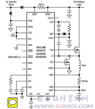

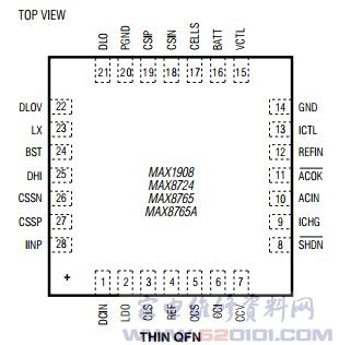

概述:MAX8724采用微型5mmx5mm、28引脚QFN封装。是精确、高效的多种化学类型电池充电器,使用模拟输入来控制充电电压和电流。

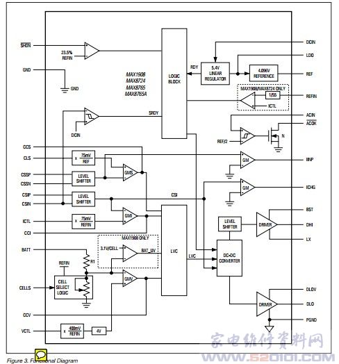

可以为2~4节锂离子(Li+)电池充电,充电电流可高达3A。通过具有同步整流的降压拓扑结构可以实现较高效率。MAX8724除了普通充电器功能外,还具有以下主要特性:输入电流,充电电流监测,并以模拟电压量按比例输出;交流适配器有电、无电自动监控输出;充电电路采用同步整流降压变换器,充电效率可高达95%;最大输入电压高达28V(输入电压+8V~+25V);支持电池充电电压最高为17.6V。
MAX8724具有输入电流限制,在同时提供负载供电和电池充电时,一旦输入电流达到设定的门限,可自动降低电池的充电电流,避免AC适配器过载。MAX8724提供了监视AC适配器(DC输入源)的电流、电池充电电流和AC适配器是否接通的指示输出。
