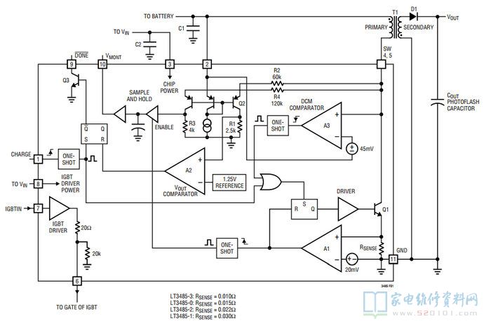

概述:LT3485-0采用10引脚(3mmx3mm)DFN封装。LT3485-0是一款具有输出电压监视器和集成 IGBT 驱动器的照相闪光灯电容器式充电器。内含完整的充电器和 IGBT 驱动功能。 LT3485-x 所采用的专利控制技术令其能够采用外形尺寸极小的变压器。输出电压检测无需外部电路。变压器的匝数比控制着最终充电电压。在充电时,可通过一个从监视引脚由微控制器来监视电容器上的输出电压。每款器件都包含一个片内高电压 NPN 电源开关,该开关能够在未使用外部肖特基二极管的情况下承受开关引脚上的负电压。该器件具有一个 VBAT 引脚,因而允许采用两节 AA 电池来给电容器充电。内部电路从 VIN 引脚获取工作电源。LT3485-0 具有一个 1.4A 的初级电流限值,而 LT3485-3、LT3485-2 和 LT3485-1 则分别具有 2A、1A 和 0.7A 的电流限值。这些不同的电流限值使得输入电流处于严格受控的状态。
CHARGE 引脚为用户提供了对器件进行全面控制的能力。把 CHARGE 引脚驱动至低电平会使器件进入停机模式。DONE 引脚可指示器件完成充电操作的时刻。

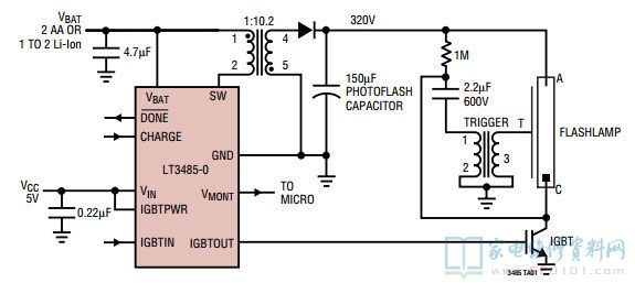

一、LT3485-0功能和特点:
集成IGBT驱动器
电压输出监视器
采用小型变压器:5.8mmx5.8mmx3mm
两节AA电池、单节锂离子电池或任何电压范围为1.8V至10V的电源工作
无需输出分压器
无需外部肖特基二极管
可对任何容量的照相闪光灯电容器进行充电

四、LT3485-0内部方框图
五、LT3485-0典型应用电路

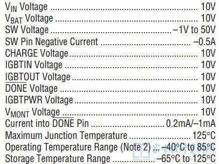

六、LT3485-0电气参数
