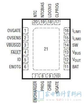

二、LTC4160-1引脚功能

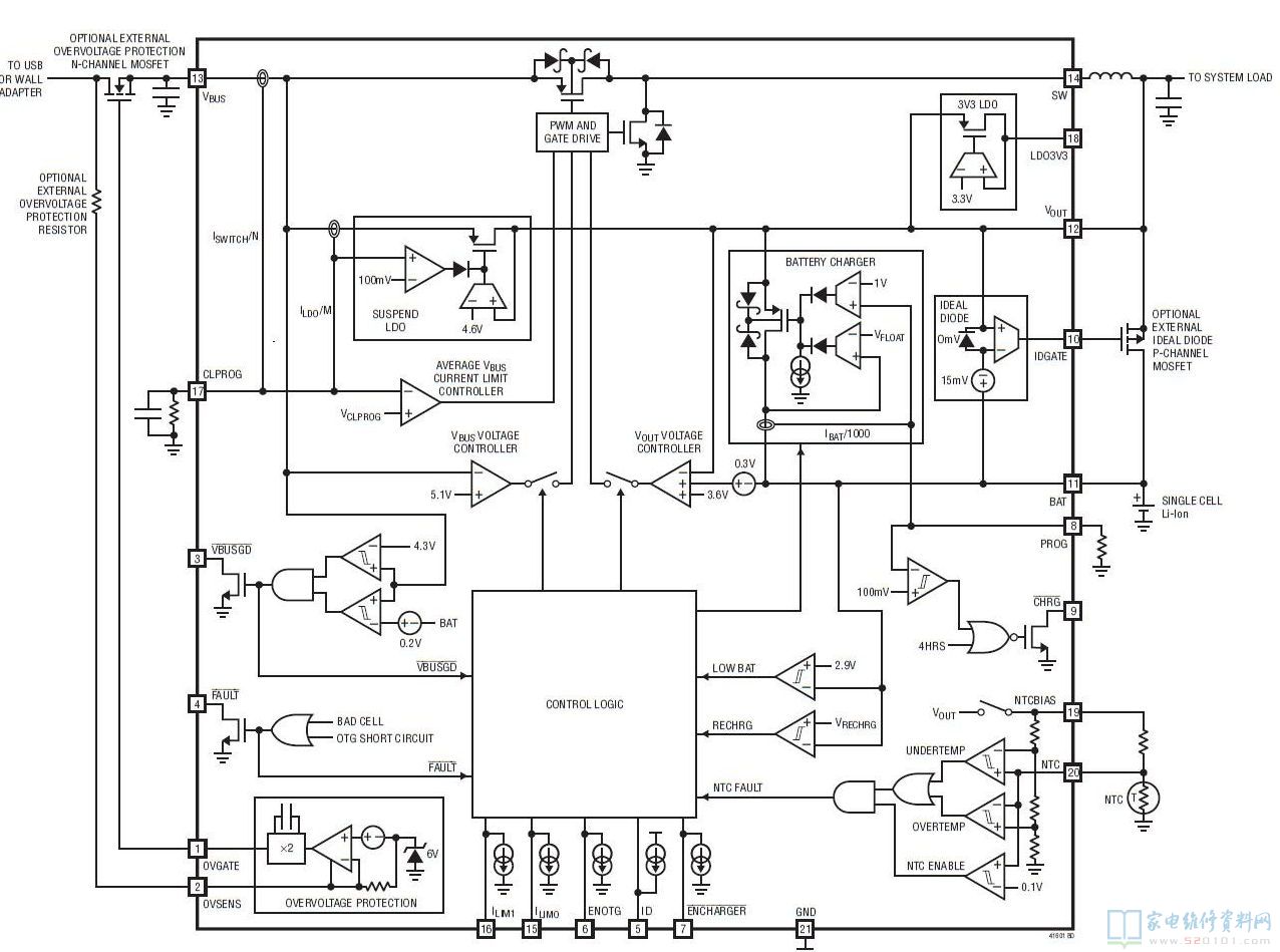

三、LTC4160-1内部方框图

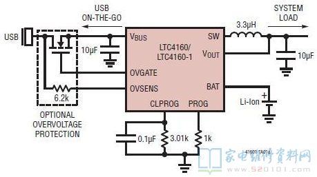

四、典型应用电路
