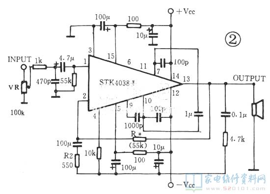

三、STK4038II典型应用电路和原理分析

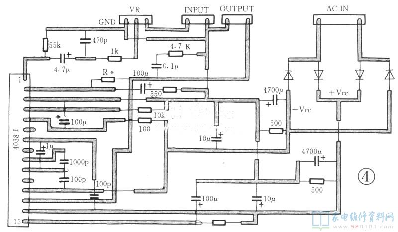

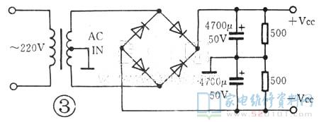

典型应用电路如图2所示,供电电路如图3所示,印版图见图4。
信号从差动放大电路的反相输入端①脚输入,从13脚输出,电源电压通常为±32V。55k,550Ω电阻和100u电容组成交流负反馈电路,决定4038Ⅱ的放大倍数,其放大倍数可表示为:
Av=(R1+R2)/R2
按图示的参数,其放大倍数为Av=101,放大倍数的选择应根据制作的实际需要和输入信号的大小而定。在调试过程中,最好使放大倍数从小(10倍)开始,逐渐加大到满足需要为止。

调试时,首先测量4038Ⅱ的第13脚的静态输出电压,如果电路连接正确,其静态输出电压应≤100mV。然后输人信号,将音量电位器VR调至最大。R*由10k开始,逐渐调大,调至所需要的音量为止。这一步的调试可以直接用
音乐信号,输入信号以≤1V为宜。
在制作方面,由于4038Ⅱ可以输出60W的平均功率,故电源变压器应有足够大的功率输出才不至影响其性能。
