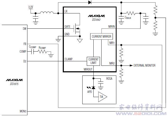

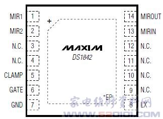

概述:DS1842是MAXIM公司生产的一款76V APD 电流监测偏置输出级芯片。该DS1842集成了分立的高压光电二极管(APD)偏置和监控应用程序的COM元件。一个开关FET是使用联用的外部DC-DC控制器以营造出一个升压型DC-DC转换器。还设有一个外部关机。该装置还包括一个双电流镜像监视APD电流。它为双列14脚TDFN封装。
一、DS1842引脚功能排列
二、DS1842功能和特点
♦76V最大升压
♦开关FET
♦电流监视器采用宽1μA到2mA范围,快速50ns的时间常数,10:1和5:1比
♦2mA电流钳与外部关闭
♦多个外部过滤选项
♦采用3mm x 3mm,14引脚TDFN封装,带有裸焊盘
三、DS1842应用电路和方框图
