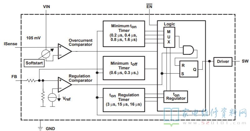

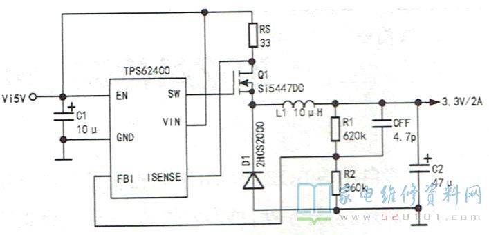

概述:TPS64200是一款高效非同步降压控制器,它采用SOT23-6封装(见图1)。主要性能:输入电压:1.8V~6.5V;输出电压:1.2V~Vin;输出电流: 100mA;欠压输入锁定:1.7V;工作效率:高达95%;静态电流:20uA:具有内部软启动及过电流保护功能,电流保护数值由电阻RS的阻值决定(见图3)。图3是TPS64200的典型应用电路。

二、TPS64200内部方框图
三、TPS64200典型应用电路
