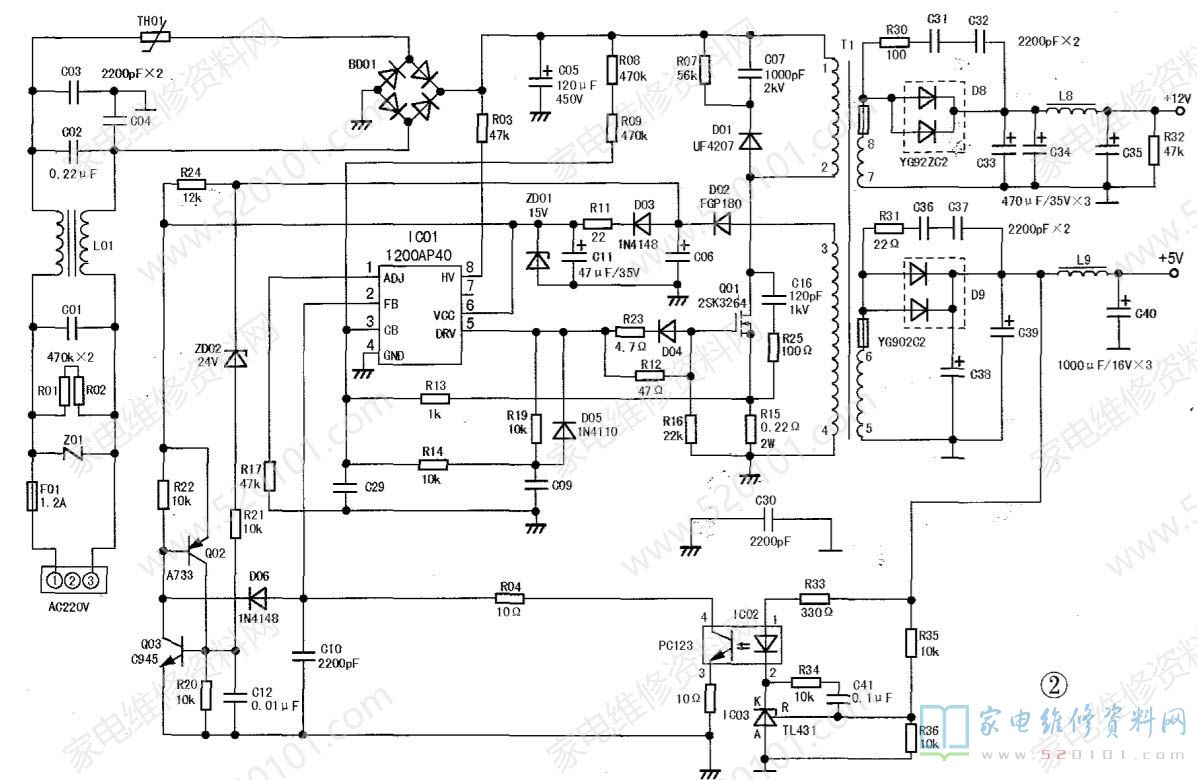

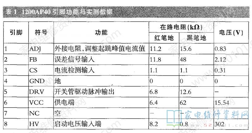

1200AP40在一款22英寸拼装彩电中的电源电路如图2所示(元件位号为自编号),其引脚功能与实测数据见表1。
1.市电输入电路
加电后,AC220V市电经c01、L01、C02等元件组成的低通滤波器滤除电网中的高频杂波干扰后,再经负温度系数热敏电阻THO1限流(抑制开机冲击电流)、BD01整流、C05滤波,得到约300V的直流电压,供开关电源电路使用。
2.启动与振荡
整流滤波电路产生的约300V直流电压分两路送人开关电源电路,一路经开关变压器TO1的①-②绕组加到关管Q01的漏极(D); 另一路经R03加到IC01(1200AP40)启动端⑧脚。当IC01的⑧脚输入300V电压后,其内部启动电流源开始工作,该电流通过⑥脚对外接电容C11充电,当C11两端的电压达到启动阈值(11V)时,ICO1内部振荡器起振,从⑤脚输出驱动脉冲,通过R12、R23、D04加到Q01的栅极(G),使Q01工作在开关状态。
Q01导通后,T01的③-④绕组产生感应电动势,经D02整流、C06滤波后,再经D03限幅R11限流,最后在C11两端得到15V的直流电压,为IC01提供工作电源,以取代IC01内部的启动电路,使电源能正常稳定地工作。
3.稳压控制电路
T01的⑤-⑥绕组输出的高频脉冲经D9整流、C38-C40及L9滤波后获得+5V电压。R35、R36轻端精密稳压器IC03(TL431 )等元件构成的误差取样放大电路,直接对+5V电压进行取样,,其误差信号经光电耦合器IC02反馈给IC01②脚,IC02通过内部的脉冲宽度控制电路改变输出脉冲的占空比,进而控制开关管在一个周期内的导通时间,从而获得稳定的直流电压输出。
当某种原因使+5V电压升高时,IC03的R极电压升高,其K极电压下降,加之IC02的①脚电压升高,则流过IC02内部发光二极管的电流增大,则IC02中光敏三极管导通程度加深,其c、e极内阻减小,IC01②脚电压下降,经内部误差放大及PWM控制后,从⑤脚输出的驱动脉冲占空比下降,Q01提前截止,从而减少关变压器的储能,输出电压降低,以达到稳压的目的。如果输出电压降低,其控制过程与上述相反。
4.保护电路
为了保证开关电源和负载电路正常工作,该电源设置了完善的保护电路。
(1)尖峰电压吸收电路
R07、C07、D01和C16、R25、R15构成两套尖峰电压吸收回路,主要用于消除因开关变压器漏感而产生的尖峰电压,避免开关管Q01被尖峰电压击穿而损坏。同时,该电路还可防开关变压器产生自激现象。
(2)输入过压保护
若市电电压升高,整流滤波所得的300V直流电压也会相应升高,经电阻R08、R09加到IC01的③脚电压也会上升,一旦超过其设定阈值时,IC01内部的逻辑电路将切断⑤脚的输出脉冲,电源无输出,整机进人过压保护状态。
(3)输出过压保护
若稳压系统失控,导致开关电源输出电压过高时,T1的③-④绕组的感应电压也将升高,经D02整流、C06滤波得到的电压也会升高,当该电压值高于齐纳管ZD02的击穿值时,ZD02击穿导通,此电压经R21加到Q03基极, Q03导通,其c极变为低电平,一方面使IC01②脚电位下降,输出电压大幅降低;同时,Q02因基极电位下降而导通,Q03的基极获得正向偏置电流,Q03继续维持导通,从而形成自锁状态。只有在排除输出过压故障,且断电后重新开机,方可解除自锁状态。C12为防误动作的抗干扰电容。
(4)欠压保护
若输入市电电压过低或输出端负载严重短路,IC01⑥脚的供电电压会下降,当IC01⑥脚电压低于欠压保护阈值时,IC01内部的欠压保护电路动作,切断⑤脚输出的驱动脉冲,开关管停止工作,实现欠压保护功能。
(5)开关管过流保护
Q01源极(S)串联的电阻R15 为过流取样电阻。若负载或开关电源异常,引起开关电源初级电流过大,则电阻R15两端压降将会增大,在电阻R13的作用下,IC01的③脚电压上升,当该电压上升到1V时,IC01内部的过流保护电路启动,其⑤脚停止输出激励脉冲信号,Q01截止,开关电源停止工作。
5.次级输出电路
该机电源电路的开关变压器次级共输出两组感应电压:⑦-⑧绕组上产生的高频感应电压经D8整流、C33~C35及L8滤波后,得到+12V电压,为背光驱动电路供电;⑤-⑥绕组上产生的高频感应电压经D9整流.C38~C40及L9滤波后,得到+5V电压,为主板与屏电路供电。
