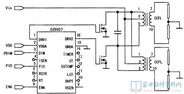

概述:OZ9937采用内设独立的PWM 和模拟调光电路,具有对工作时钟的频率补偿及软启动功能,它双列贴片16脚SOP无铅封装。OZ9937为背光控制的高效率零电压切换的DC-AC转换IC,具有很宽的输入电压范围和固定的运行频率,其亮度控制可用一个模拟的电压或低频的脉冲宽度调制(PWM)信号控制。OZ9937内置灯管开路保护、过压保护、欠压切断保护等。OZ9937去保护的方法是把14脚接地,建议此方法仅供维修测试用。

二、OZ9937典型应用电路
