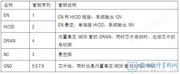

二、SM7025引脚功能

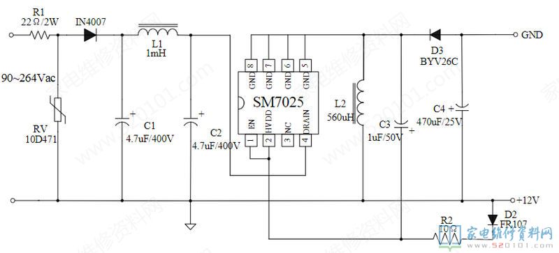

三、SM7025典型应用电路
1、典型应用电路
上图为典型的BUCK-BOOST电路,其中C1、C2、L1组成π型滤波,有益于改善EMI特性,R1电阻为浪涌抑制元件,D1为整流二极管,构成半波整流电路。输出部分L2为储能电感,D2为HVDD供电二极管,D3为续流二极管,在芯片关断期间提供输出电流通路:
(0.7V为二极管D2的导通压降)。

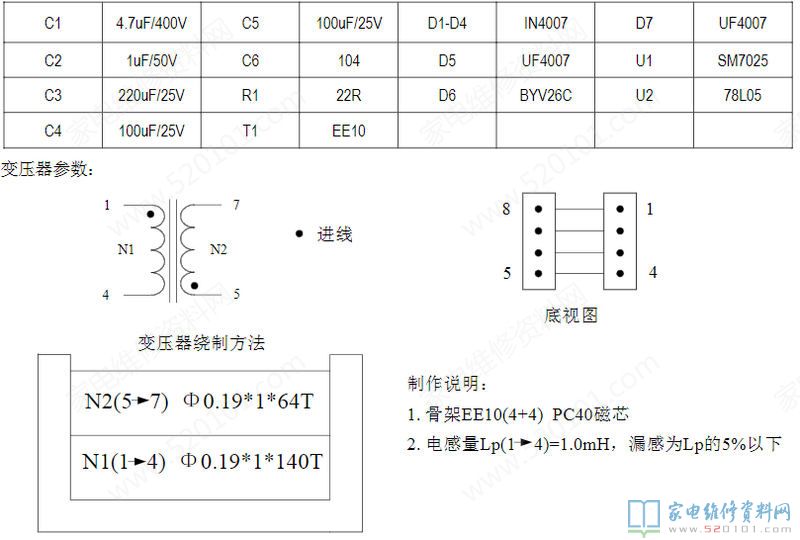

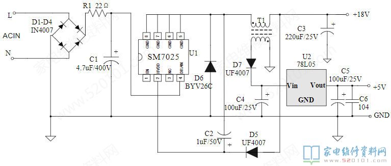

2、电磁炉电源应用方案
