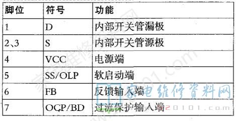

概述:STR-W6756是三肯半导体公司生产的一款高效大功率厚膜电路。该模块内置反馈型控制器和高耐压金属氧化物场效应管,在准共振工作方式的基础,上增加了Bottom-Skin(底部跳过)功能,即当电源带较轻负载时(如待机状态),厚膜块内部MOS管以间隙振荡方式工作,降低电源的功耗,从而提高电源效率。另外,该模块还内置过压过流、过载保护电路,并设有最大导通时间限制电路,其引脚功能见表1。
一、STR-W6756引脚功能
