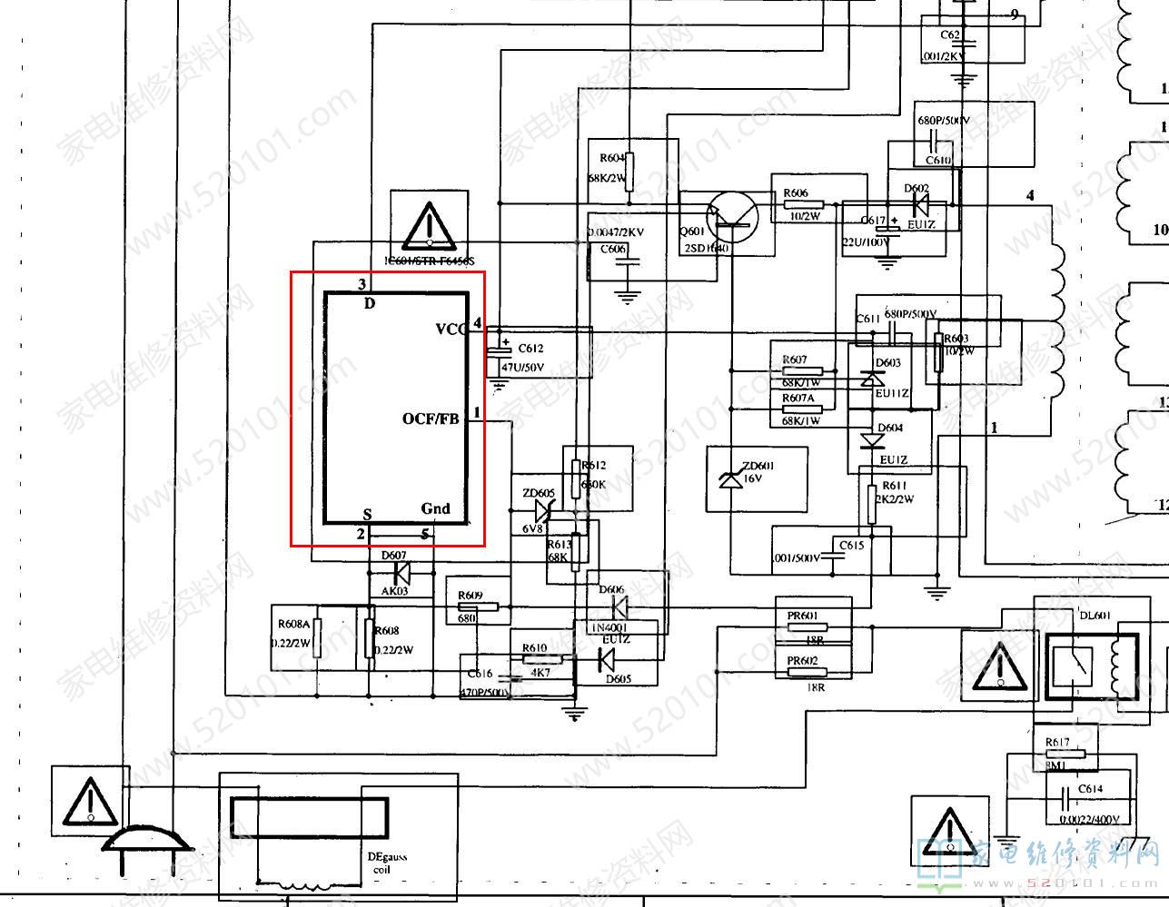

概述:STR-F6456是日本三肯公司开发研制的彩电开关电源厚膜电路,其内含功率MOSFET和控制电路FLYBACK,并设有过流保护过压保护、过热保护电路以及锁定方式TSD电路。它被应用在长虹CH-11机芯、创维超级单片5I30机芯等系列彩电中。STR-F6456引脚功能与维修数据见表1。
一、STR-F6456引脚功能与实测电压值
二、STR-F6456典型应用电路
下图节选自《创维29SI9000彩电(5I30机芯)电路原理图》,如需查看完整电路图,请在本网点击该链接直接下载。
