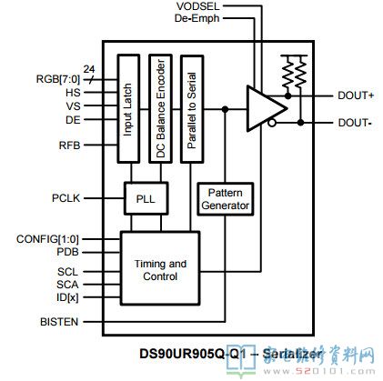

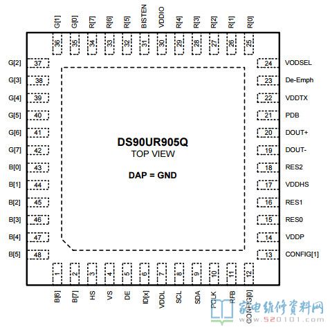

DS90UR905QSer(串行化器)嵌入了时钟、平衡了数据有效载荷,并将信号水平移动为高速低电压差分信号。最多可将24个输入信号同3个视频控制信号串联。它支持24位全彩色或者18位彩色和6个通用信号(如音频I2S)应用。

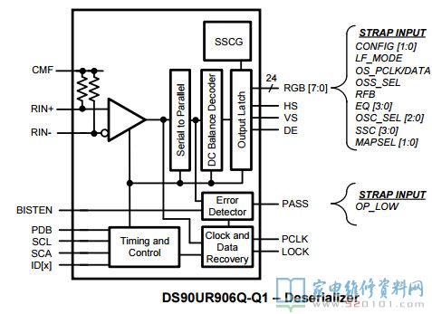

DS90UR906QDes(并行化器)恢复数据(RGB)和控制信号,并从串行数据流中提取时钟。它能够在不使用训练序列或者专用SYNC模式的情况下锁定输入数据流,并且不需要参考时钟。提供链路状态(LOCK)输出信号。它采用48引脚LLP封装,工作温度为-40℃到+105℃。
一、DS90UR905Q功能和特性
* 5MHz到65MHzPCLK支持(140Mbps~1.82Gbps)
* 交流耦合STP互联线缆长达10m
* 在Ser和Des上集成的终端器
* 高速连接BIST模式和报告引脚
* 可选择的I2C兼容串行控制总线
* 支持RGB888+VS、HS、DE
* 掉电模式将功率消耗降至最低
* 1.8V或3.3V兼容LVCMOSI/O接口
* 汽车级产品:AEC-Q1002级
* >8kVHBM且为ISO10605ESD级
* 后向兼容模式,可以和前代产品协同工作
* 串行化器--DS90UR905Q
* RGB888+VS/HS/DE同1对FPD-LinkII串联
* 随机函数发生器/扰频器--直流平衡数据流
* 自定义输出VOD和可调节去重
* 并行化器--DS90UR906Q
* 快速随机数据锁定,无需参考时钟
* 可调节输入接收器均衡
* LOCK(实时连接状态)报告引脚
* 在输出并行总线(SSCG)上的EMI最小化
* 输出降低驱动强度(RDS)
二、DS90UR905Q引脚功能
