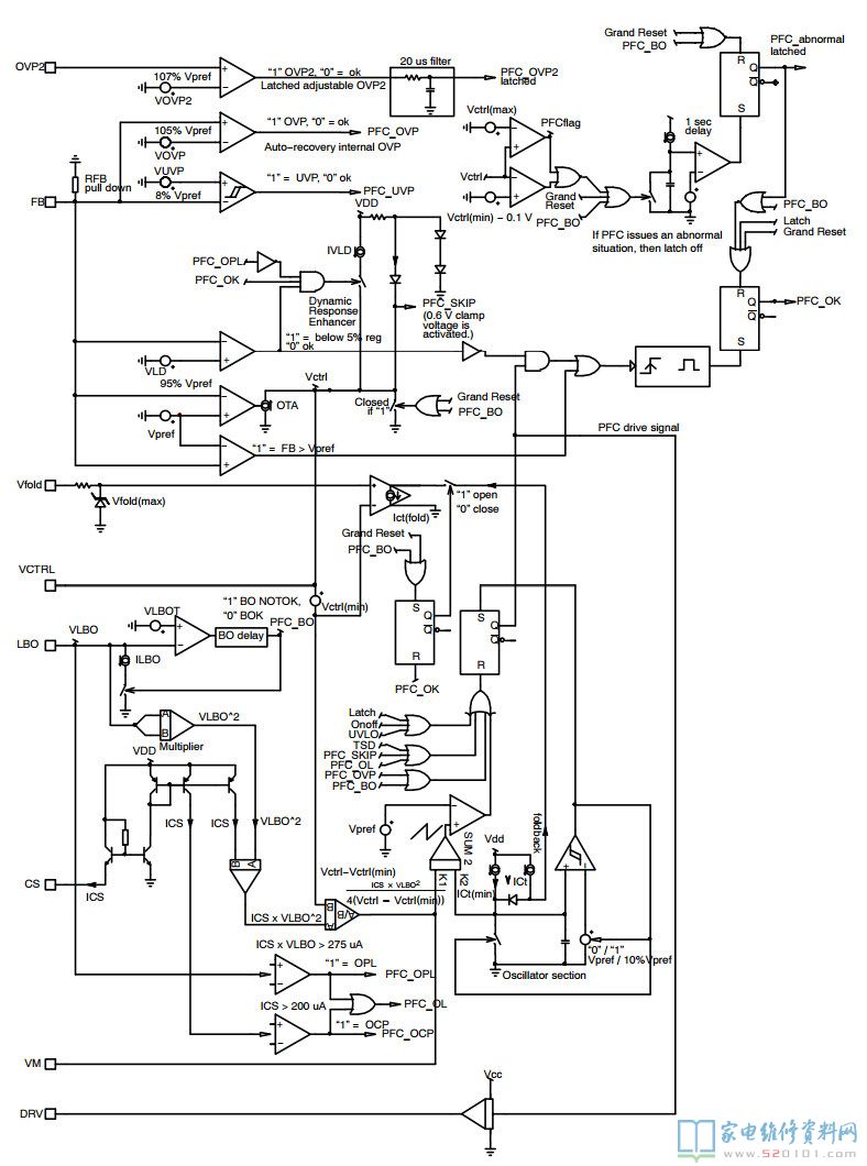

概述:NCP1910是安森美半导体推出的一款在单芯片中结合了PFC和LLC控制器,它集成了这两个转换器所需的全部信号交换(handshaking)功能,既可提高可靠性,又可支持更简单、更高密度的设计。NCP1910采用SOIC-24封装工艺,适用于高功率的ATX、一体机(all-in-one)及服务器、平板电视电源。
一、NCP1910功能和特性
(1)固定的65kHz CCM功率因数校正;
(2)平均电流模式东芝低线畸变;
(3)动态响应增强,减少BULD电容低于额定电压值得可能;
(4)独立的过压保护检测端,并具有闩锁能力;
二、NCP1910引脚功能
三、NCP1910内部方框图

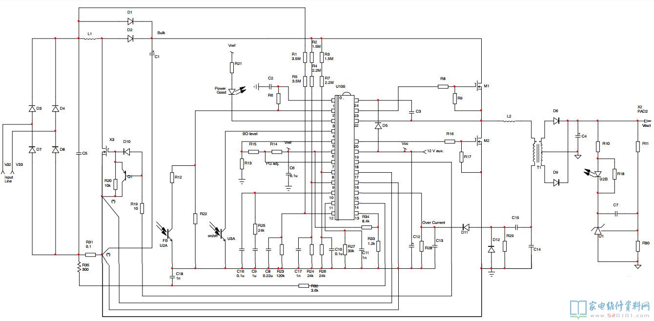

四、NCP1910典型应用电路
