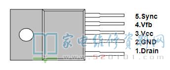

一、FSCQ0765RT引脚功能
| 脚号 | 引脚 | 引脚功能说明 |
| 1 | Drain | 高压功率 SenseFET 漏极连接。 |
| 2 | GND | 该引脚是控制地和 SenseFET 源极。 |
| 3 | Vcc | 该引脚是正电源输入。该引脚为启动和稳态操作提供内部工作电流。 |
| 该引脚在内部连接到 PWM 比较器的反相输入。 | ||
| 光耦合器的集电极通常连接到该引脚。为了稳定 | ||
| 4 | Vfb | 操作时,应在此引脚和 GND 之间放置一个电容。如果 |
| 该引脚的电压达到 7.5V,过载保护触发导致 | ||
| 关闭 FPS。 | ||
| 5 | Sync | 该引脚在内部连接到同步检测比较器,用于准谐振开关。在正常的准谐振操作中,同步比较器的阈值为 4.6V/2.6V。同时,在扩展准谐振操作中,同步阈值更改为 3.0V/1.8V。 |

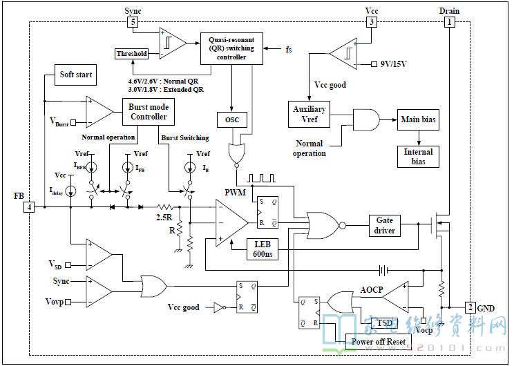

二、FSCQ0765RT内部方框图

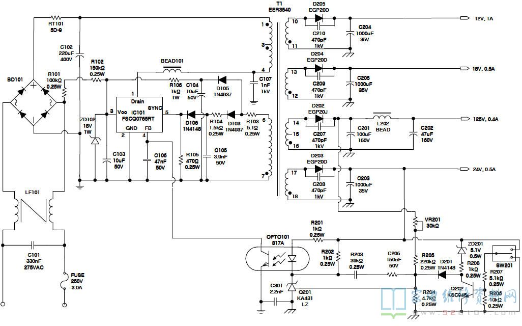

三、FSCQ0765RT典型应用电路

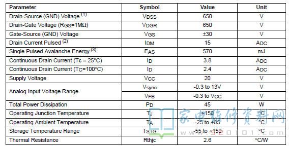

四、FSCQ0765RT极限电气参数
