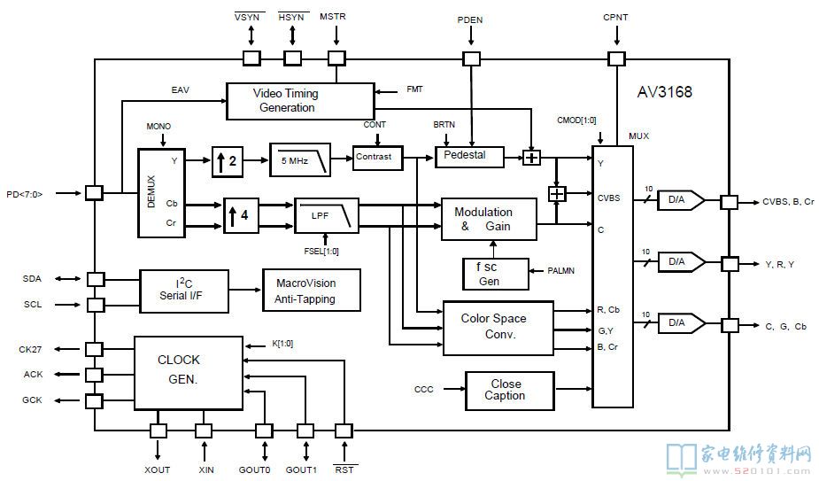

二、AV3169内部方框图

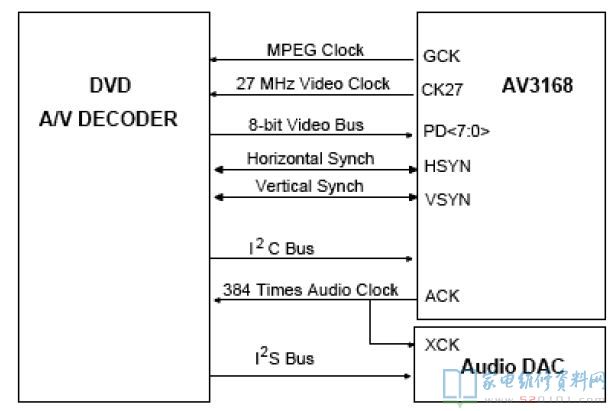

三、AV3169典型应用框图
