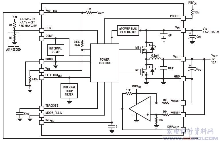

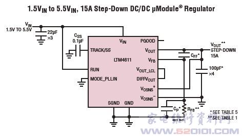

概述:LTM4611采用15mmx15mmx4.32mmLGA封装,该器件能产生自己的5VN沟道MOSFET栅极驱动,以实现从3.3VIN或更低的输入到0.8V(在高达15A)负载的非常高效率电压转换。具N沟道MOSFET的可替代传统低输入电压大功率开关模式DC/DC转换器需要第二个稳压器电路,以提供逻辑电平MOSFET所需的5V栅极驱动。就3.3VIN至2.5VOUT而言,在满负载(15A)时的转换效率为92%,而在2.5VIN至1.5VOUT和1.5VIN至0.9VOUT时则分别为88%和81%。应用包括仅以3.3V、2.8V或2.5V作为主电源轨的系统,如紧凑型数据存储和RAID系统、ATCA和光网络卡、以及医疗和工业设备。
