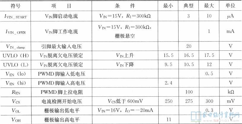

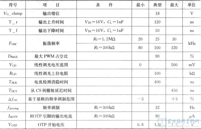

三、PT4107电气参数

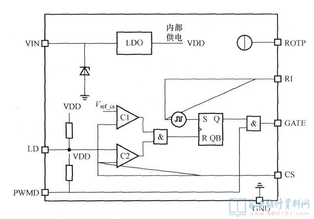

四、PT4107内部方框图

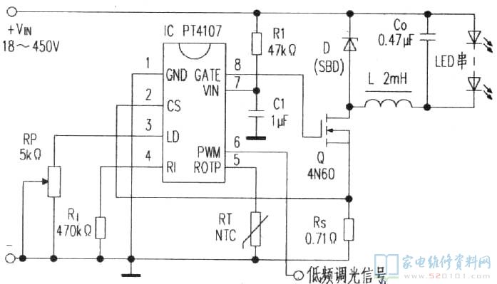

五、PT4107典型应用电路与工作原理
PT4107适合于高压降压式I,ED驱动器。AC110V或AC220V电压经整流滤波后由电阻降压和稳压管钳位后小于20V的电压可直接加到引脚VIN上。当VIN上的电压大于UVLO欠电压保护点后IC工作,栅极输出PWM信号,输出电流控制的方法主要是通过限制外部功率MOSFET管的峰值电流来实现。电流检测电阻是串联在MOS-FET管的源极与地之间,当该检测电阻上的电压达到CS引脚的工作电压时,停止PT4107的栅极脉冲输出,使MOSFET管截止,从而实现电流控制的目的;也可以通过调节LD引脚的电压来控制MOSFET管的工作状态。当电路需要满足软启动要求时,也可在LD引脚上对地加上适合的电容,由此来得到希望的斜率实现软启动功能,这样能确保LED的电流是缓慢上升的。
