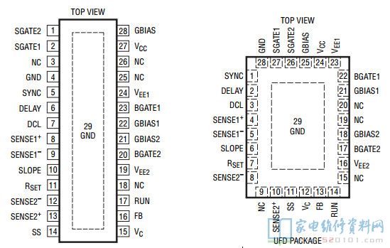

二、LT3782A引脚功能

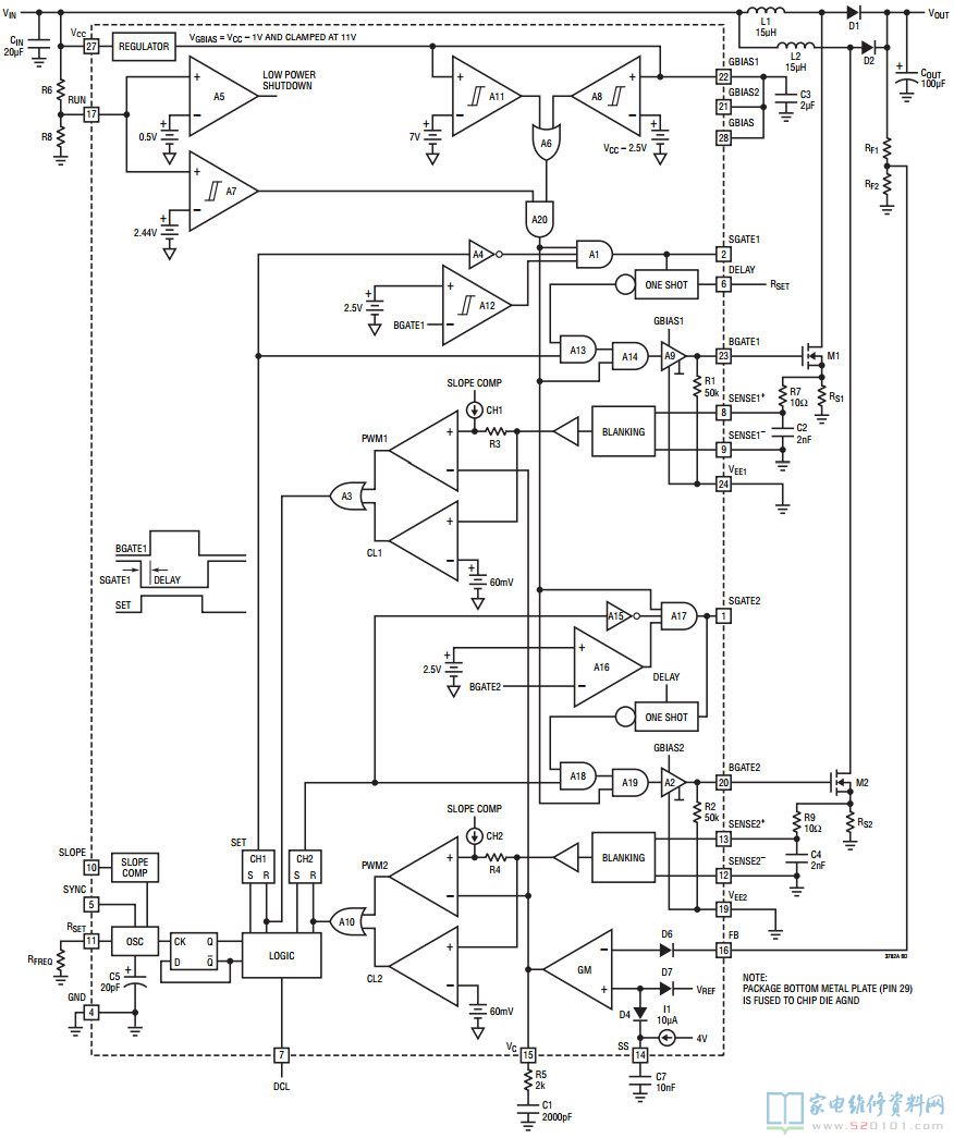

三、LT3782A内部方框图

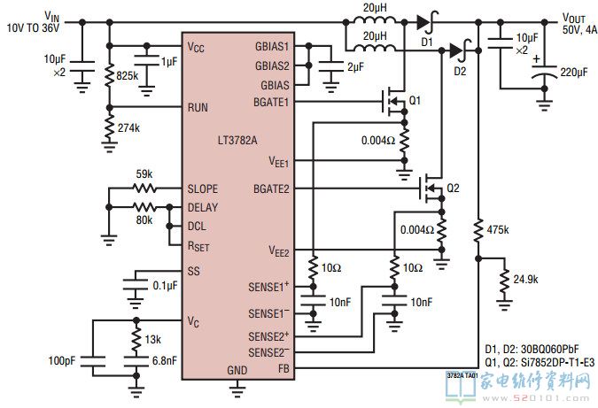

四、LT3782A典型应用电路
