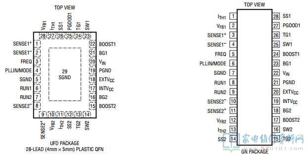

二、LTC3868-1引脚功能

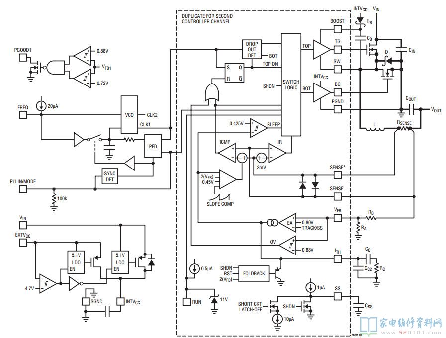

三、LTC3868-1内部方框图

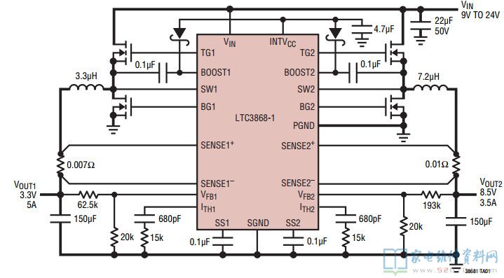

四、LTC3868-1典型应用电路
