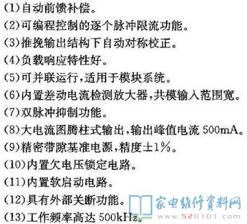

一、UC2847功能和特性

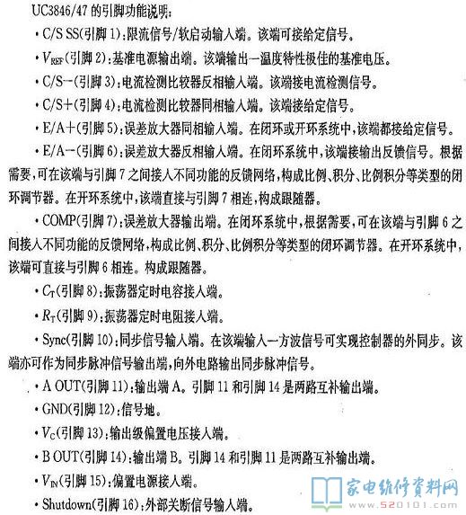

二、UC2847引脚功能
