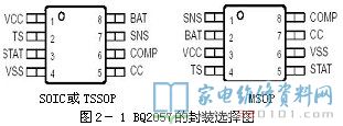

BQ2057系列充电芯片为满足设计需要,提供了多种可选封装及型号,其封装形式如图2-1所示,有MSOP、TSSOP和SOIC三种封装形式。其型号如表2-1所示,有BQ2057、BQ2057C、BQ2057T和BQ2057W四种信号,分别适合4.1V、4.2V、8.2V和 8.4V的充电需要。
| 元件型号 | 充电电压 |
| BQ2057 | 4.1V |
| BQ2057C | 4.2V |
| BQ2057T | 8.2V |
| BQ2057W | 8.4V |
一、BQ2057引脚功能
VCC (引脚1):工作电源输入;
TS (引脚2):温度感测输入,用于检测电池组的温度;
STAT(引脚3):充电状态输出,包括:充电中、充电完成和温度故障三个状态;
VSS (引脚4):工作电源地输入;
CC (引脚5):充电控制输出;
COMP(引脚6):充电速率补偿输入;
SNS (引脚7):充电电流感测输入;
BAT (引脚8):锂电池电压输入;

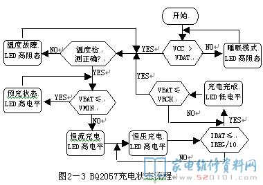

二、BQ2057充电状态流程
BQ2057的充电状态流程如图2-3所示,其充电曲线如图2-2所示,BQ2057的充电分为三个阶段:预充状态、恒流充电和恒压充电阶段。
1、预充阶段
在安装好电池并加上电源后,BQ2057首先检查工作电压VCC,当工作电压过低时充电器进入睡眠模式,若工作电压正常,则检查电池温度是否在设定范围,若不正常则进入温度故障模式,否则检测电池电压VBAT,当电池电压VBAT低于低压门限V(min)时,BQ2057以恒流IREG10%的电流 IPRE对电池预充电。
2、恒流充电

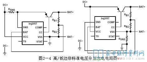

在完成对电池预充或电池电压VBAT低于恒压VREG时,BQ2057进入恒流充电状态,此时由外部的感测电阻RSNS上的压降监控充电电流,该电阻可采取高/低边的连接方式,在高边电流检测中RSNS接在VCC和SNS引脚间,在低边电流检测中RSNS接在VSS和SNS引脚间,如图 2-4所示,通过SNS引脚获得充电电流的反馈,感测电阻由公式(1)计算:
其中IREG为预期的充电电流,VSNS可在BQ2057的电特性表中查得。
3、恒压充电
当充电电压达到恒压VREG时进入恒压充电状态。在整个工作温度和工作电压范围内,恒压精度高于±1%,BQ2057通过VBAT和VSS 引脚监测电池组电压,当充电电流达到终止门限I(TERM)时停止充电,当电池电压低于重新充电门限电压V(RCH)时自动开始重新充电。BQ2057除了能实现标准的4.1V、4.2V、8.2V和8.4V电压充电外,还可以通过分压实现对非标准电压充电,其方法是用分压电阻实现的电池分压值作为BAT引脚的输入,如图2-4所示。

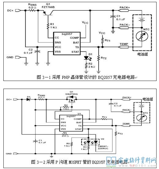

三、电池温度监测
BQ2057通过测量TS与VSS引脚间的电压实现对电池组温度的连续监测,常用热敏电阻作为温度传感器,并通过分压电阻实现,如图3-1 所示。分压电阻的阻值可根据参数计算。BQ2057将该电压与内部的V(TS1)和V(TS2)门限电压比较以决定是否允许充电。由于外部分压及内部门限电压均以VCC为参考,保证了温度检测电路不受工作电源VCC的波动影响。当把TS引脚连到VCC或VSS时,可以禁止BQ2057的充电功能。
四、充电状态指示
BQ2057通过三态引脚STAT报告当前的充电状态:充电状态高电平、充电完成低电平、温度故障或睡眠状态高阻态。当将STAT引脚与单LED或双LED反接方式连接时,可实现充电状态的LED指示,也可以将STAT口与仪器微控制器接口,微控制器通过识别STAT口的三种状态实现仪器的智能管理。
五、典型充电器电路设计
利用BQ2057设计的充电器电路简单,可广泛应用于目前的便携式电子系统的电源管理,对于便携式电子产品的紧凑设计很有意义。采用BQ2057设计的锂电池充电电路可实现对1节或两节锂电池的充电,工作电源DC+根据充电锂电池组的电压选择,推荐工作电压 4.5V~18V,电池组的正端电压PACK+接BAT引脚,TS引脚检测电池组的热敏电阻NTC通过分压电阻后的分压值,以此判断温度是否正常,BQ2057可设计由PNP晶体管或P沟道MOSFET管充电,在选择时应满足功耗要求,采用PNP晶体管的充电电路参看图3-1,采用P沟道 MOSFET管的充电电路参看图3-2。
