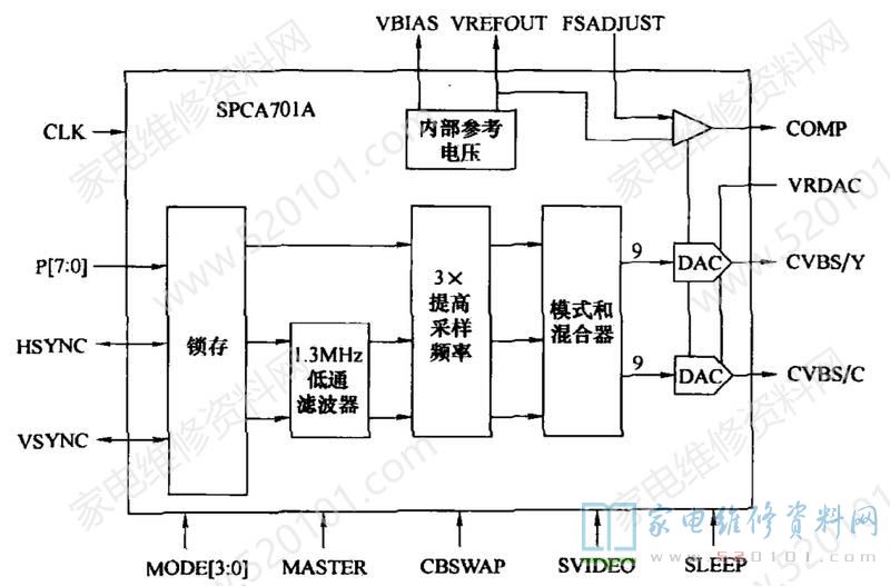

概述:SPCA701A是一款数字视频编码器IC芯片,它采用PLCC-32引脚封装工艺,其内部方框图如图2所示。

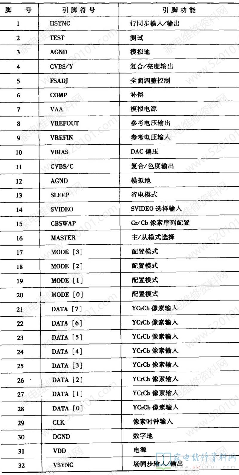

一、SPCA701A引脚功能
二、SPCA701A内部方框图
