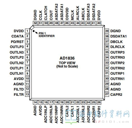

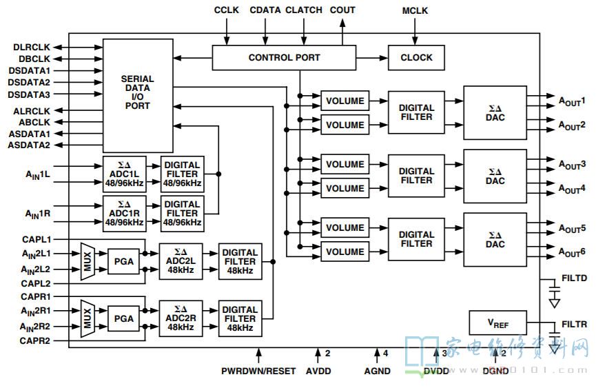

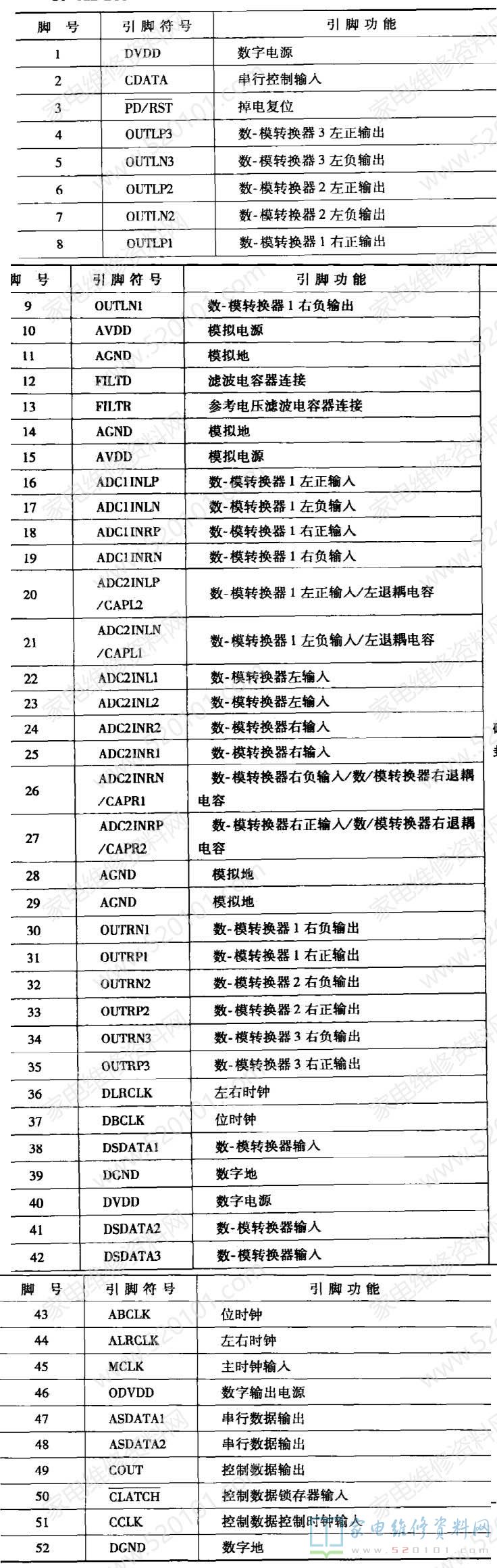

概述:AD1836A是一款多通道96kHz的编解码器,它采用MQFP(PQFP)52引脚封装工艺。
一、AD1836A引脚功能
二、AD1836A内部方框图
