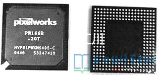

PW166B系列拥有先进的第二代图像缩放功能,提供全面可编程的水平、垂直图像缩放功能。此外,它还支持非线性缩放功能,可精确控制16;9画面图像源及其显示。其高品质缩放功能与自动图像优化电路配合,可提供清晰的全屏幕显示,无需人工调整即可实现居中显示。同时拥有先进的第二代同步解码技术,全面支持各种同步方式。其中包括隔行、逐行、绿同步及TMDS数据使能。
提供脉宽调制(PWM)输出功能,使背景光或音频控制的电路设计非常简单,且成本很低。由于提供了参考源代码内置微处理器,开发者可在短时间内开发出多功能的产品。可编程功能包括:用户界面、用户开机画面、全自动图像功能及特殊屏幕效果。PW166B采用256脚PBGA封装工艺。

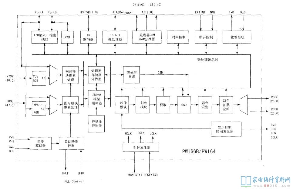

一、PW166B内部方框图
