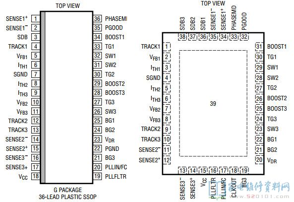

采用 5mm x 7mm QFN 和 36 引脚 SSOP 封装
二、LTC3773引脚功能

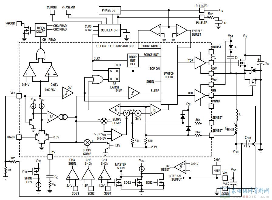

三、LTC3773内部方框图

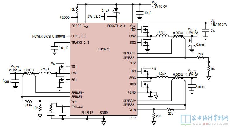

四、LTC3773典型应用电路
