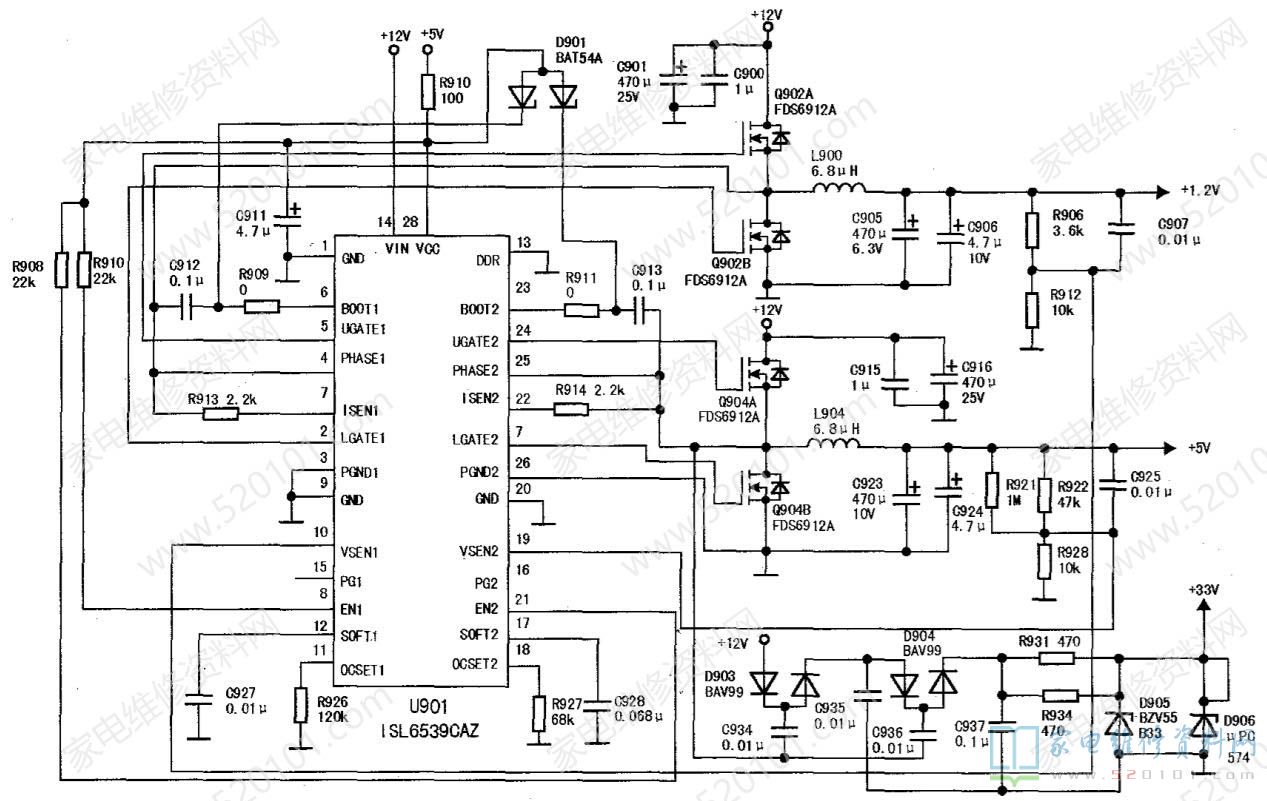

概述:ISL6539CAZ是一款两通道双PWM (脉冲宽度调制)控制模式的直流变换IC芯片,它采用HSOP-28封装工艺。工作电压3.3V/5V;输入电压范围:5V~15V;输出电压范围:0.9V~5V;最大输出电流可设置,但必须小于外接功率管最大输出电流。该IC具有极好的外部动态响应,CH1、CH2两个通道相互独立,能单独设置各自的输出电压及各自的最大输出电流。当输出过流时,IC内部振荡器将停振,从而关闭输出。图2是ISL6539CAZ在TCL王牌BC53机芯液晶彩电上的应用电路。

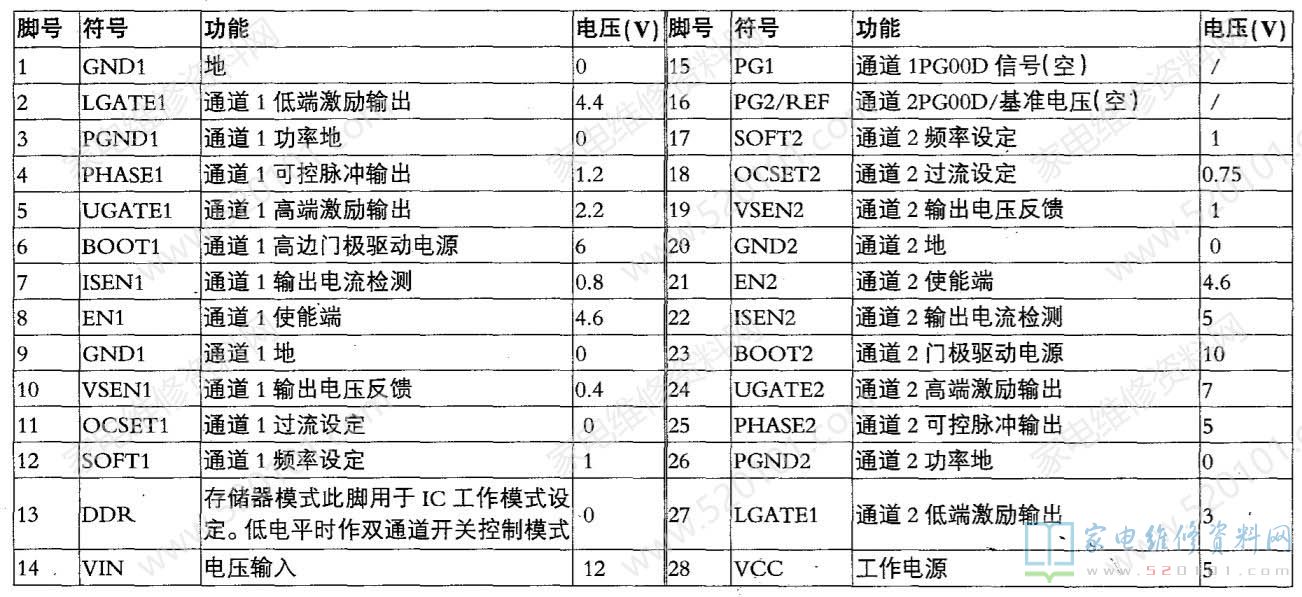

一、ISL6539CAZ引脚功能和实测电压(在TCL王牌BC53机芯液晶彩电上实测)

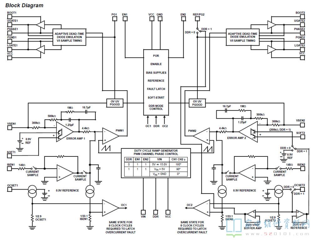

二、ISL6539CAZ内部方框图
