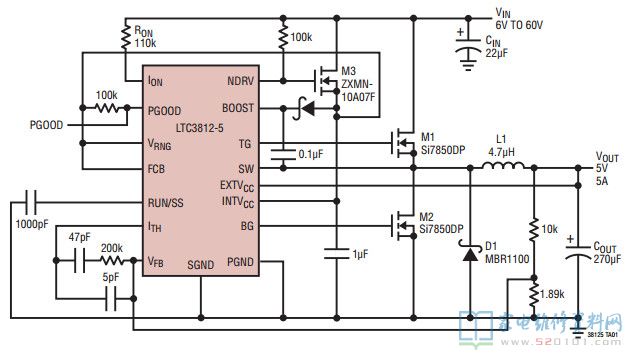

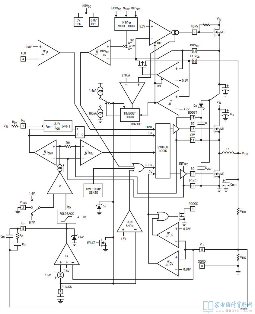

LTC3812-5具备一个精准的内部基准可提供 0.5% 的 DC 准确度。一个高带宽 (25MHz) 误差放大器提供了非常快的电压和负载瞬态响应。强大的 1Ω 栅极驱动器使得 LTC3812-5 能够驱动大功率 MOSFET,以适应电流较大的应用。工作频率由一个外部电阻器来选择,并针对 VIN 中的变化进行补偿。一个停机引脚可将 LTC3812-5 关断,从而把电源电流减小至 <230μA。
LTC3812-5在启动期间以及当发生输出短路时,集成偏置控制电路从输入电源产生栅极驱动电源,并增加了一个小的外部 SOT-23 MOSFET。当器件处于调节状态时,将从输出获取功率,以实现更高效率。

三、LTC3812-5内部方框图
四、LTC3812-5典型应用电路
