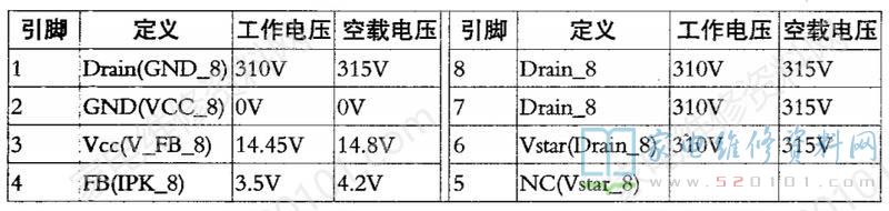

一、DM0565R引脚功能和实测电压值
