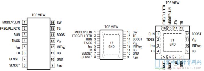

二、LTC3851A引脚功能

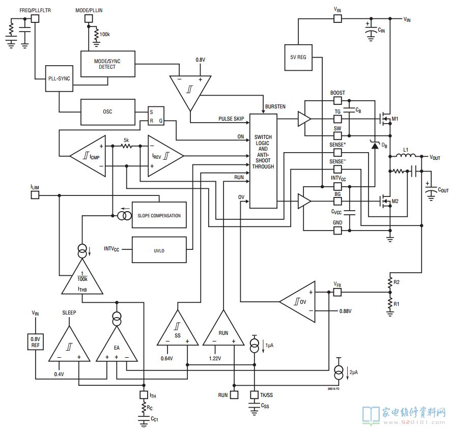

三、LTC3851A内部方框图

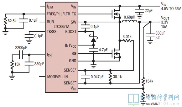

四、LTC3851A典型应用电路
