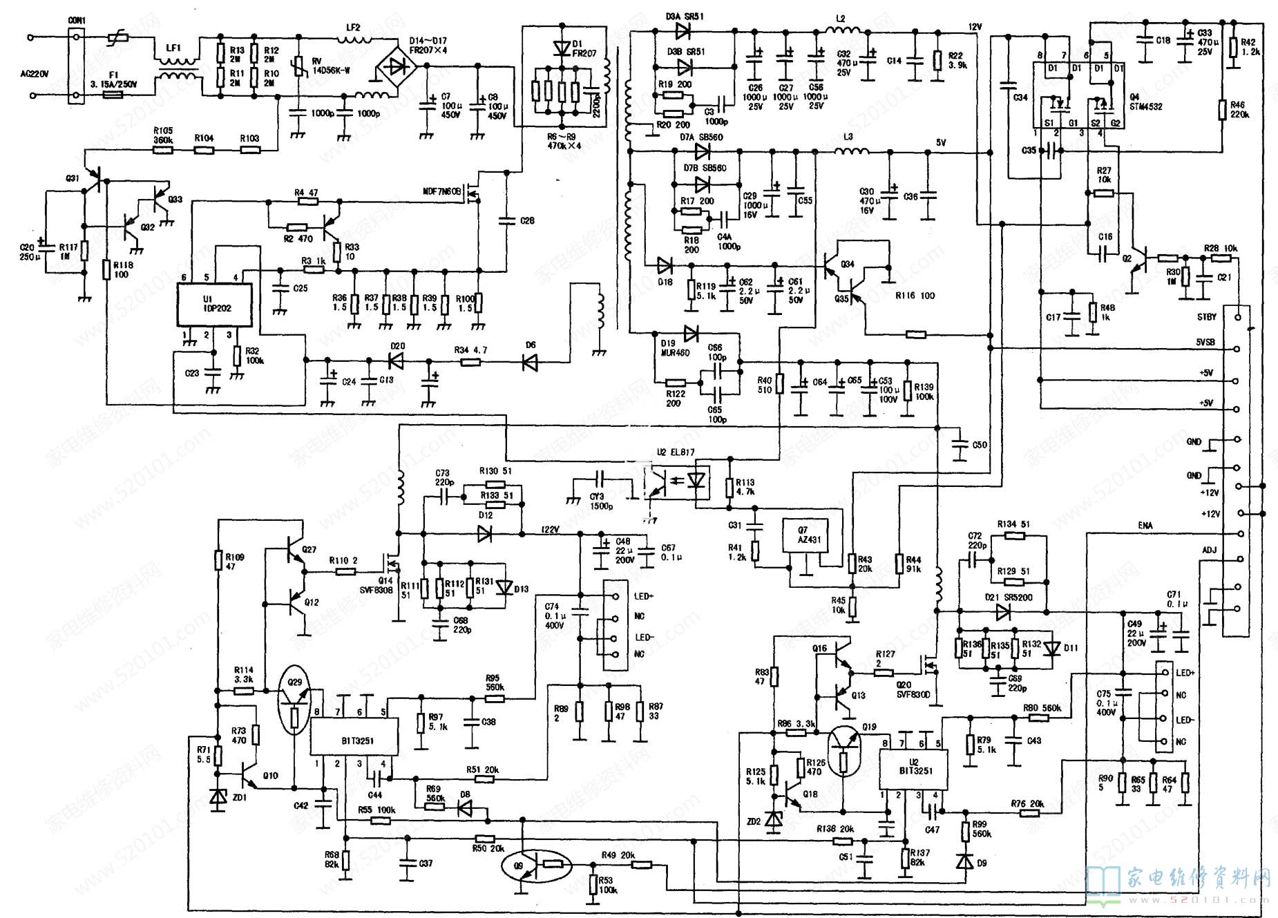

二、IDP202典型应用电路(在清华同方TP072UG07-00-GP电源板上)
