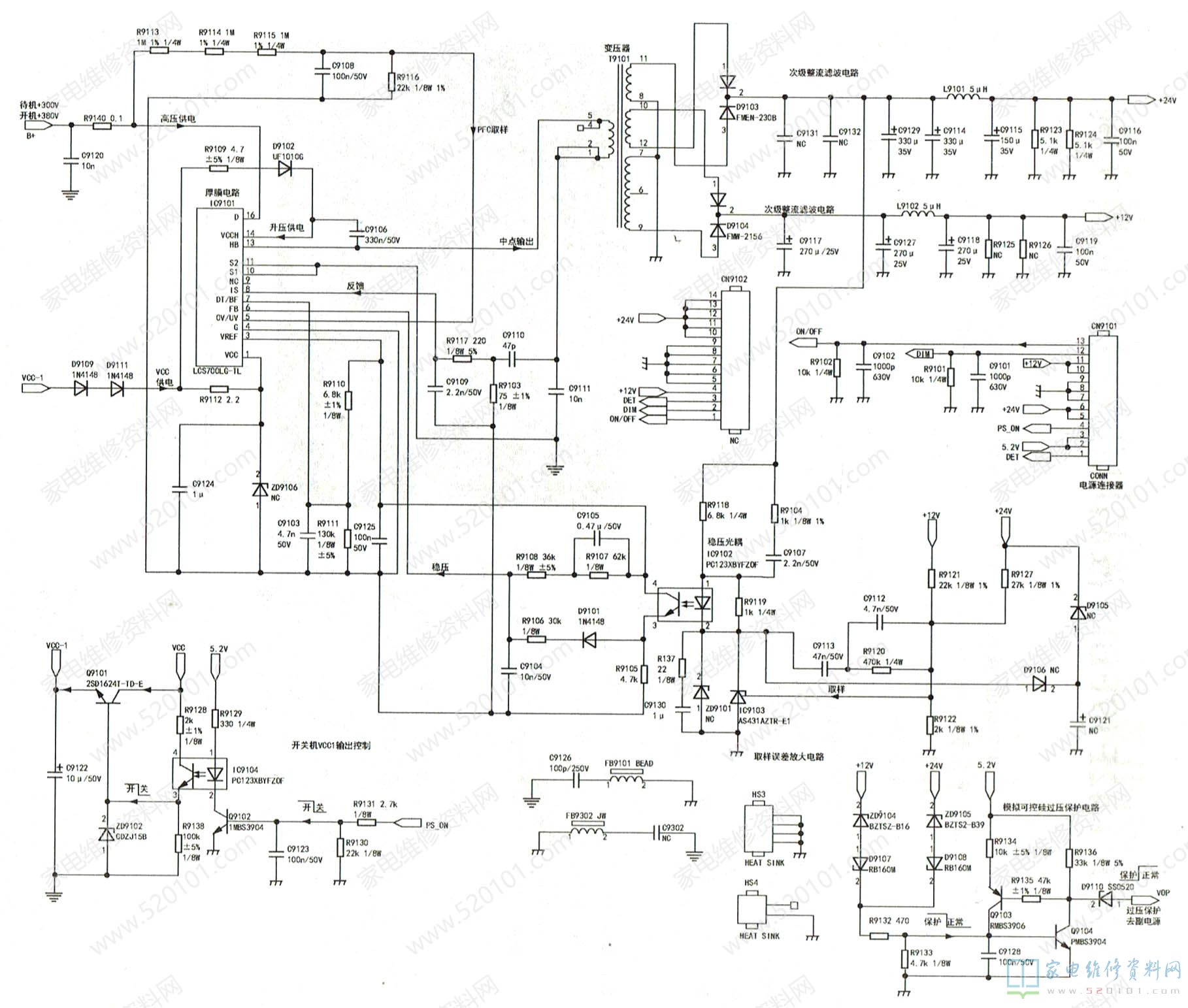

概述:LCS700LG-TL是集成了MOS管和LLC半桥谐振控制功能的厚膜电路,相同型号还有LCS700HG-TL。通过对频率的控制达到稳定输出电压的作用,可以方便地调节软启动。它内含调压器、软启动、LLC时钟电路、输出逻辑控制、电平位移电路、高低端驱动和高低端MOS开关管。设有过压保护(OVP )过流保护( OCP)、过热保护(OTP), PFC供电欠压(UV )过压(OV)保护等保护功能。最高工作频率达1MHz,正常稳定工作频率500kHz,大大降低了磁性元件SMD电容元件的尺寸,输出功率110W,满负载的效率大于94%,50%负载时大于93%。LCS700LG -TL引脚功能见表1所示。
一、LCS700LG-TL引脚功能
二、LCS700LG-TL典型应用电路
