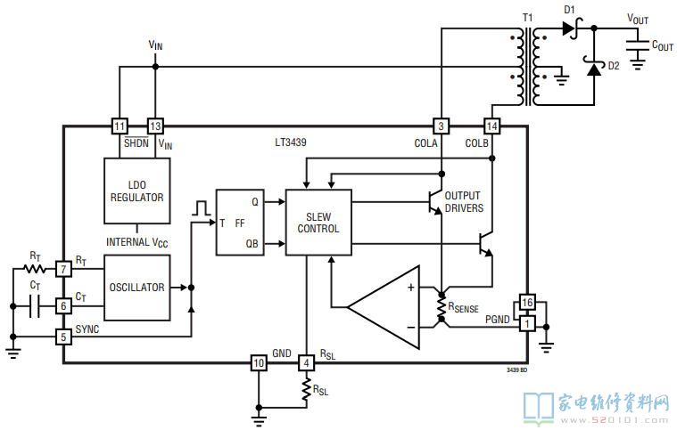

三、LT3439内部方框图

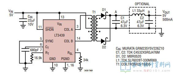

四、LT3439典型应用电路

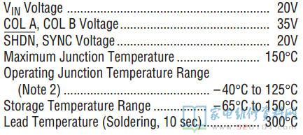

五、LT3439电气参数
