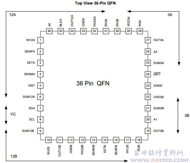

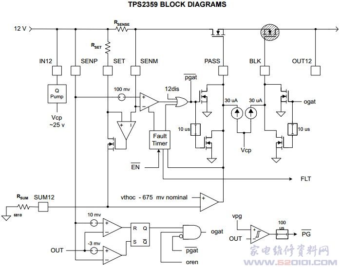

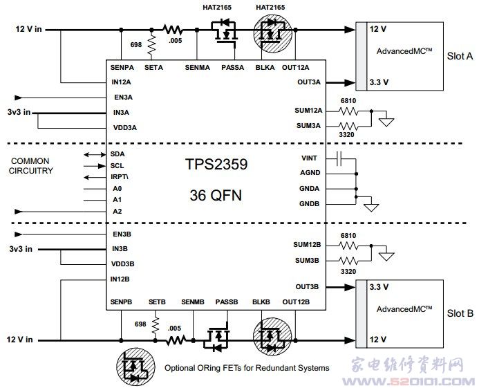

概述:TPS2359采用36引脚小型PQFN封装。该器件的两个全集成3.3V通道支持AdvancedMC在工作中的无缝“即插即用”插入与移除,可提供浪涌控制、过流保护以及FET ORing控制功能。此外,两个12V通道也可通过外部FET与检测电阻器支持相同的功能。该控制器的3.3V限流在出厂时经过设置,符合AdvancedMC标准等级要求,而12V限流则可通过外部电阻器进行编程。 TPS2359的集成ORing控制功能简化了电源设计,可满足MICroTCA电源模块或其他实施方案对于管理AdvancedMC插槽中冗余电源的设计要求。该控制器与低RDSOnN通道MOSFET配合使用,不仅能够无缝管理功率分配,而且还能通过提供130纳秒的极快关机响应,保护系统免受反向电流或瞬态事件的潜在威胁。
高灵活性控制器的I2C接口允许设计人员通过双线总线数字化配置与监控AdvancedMC热插拔解决方案,而且所需外部组件与引脚数更少。该接口可对电流限制、快速跳变阈值(fast-trip threshold)以及故障时间等进行编程。能启用或禁用ORing、多通道交叉连接(multi-channel cross-connect)以及自动重试功能。能就任何过流、快速跳变以及限流情况向系统发出警报。
