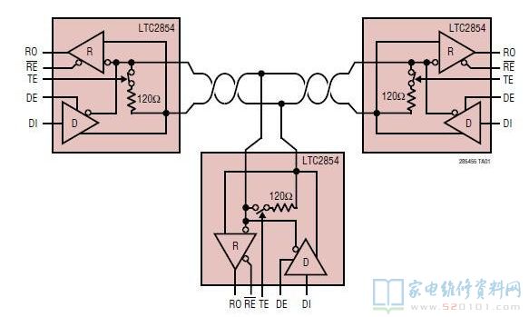

所有接收器都有1/8单位负载,支持多达256个总线器件,同时在整个共模范围内,所有驱动器在停止工作或电源去除时都保持高输出阻抗。通过在所有输出端上进行限流以及采用热关断电路,可以阻止由于总线争用或故障而引起过大的功耗。已采用5V电源工作的LTC2859/LTC2861 RS485收发器可起到补充作用。
RS485网络要求最终用户根据双绞线物理布局和节点放置安装120Ω终止电阻。如果总线延长或重新配置,最终用户必须再次改变终止电阻位置。通过在软件的控制下使集成终端电阻接通或关断,使得能够在无需最终用户实际干预的情况下完成正确节点的终接。采用半双工工作模式。
