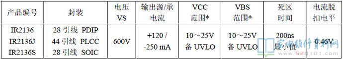

一、IR2136功能和特性
* 所有输入都可进行逆变
* 隔离的高/低端输入
* 所有驱动器皆备有欠压锁定
* 内置过电流比较器
* 故障逻辑锁定
* 可编程故障清除延迟
* 软开通驱动器

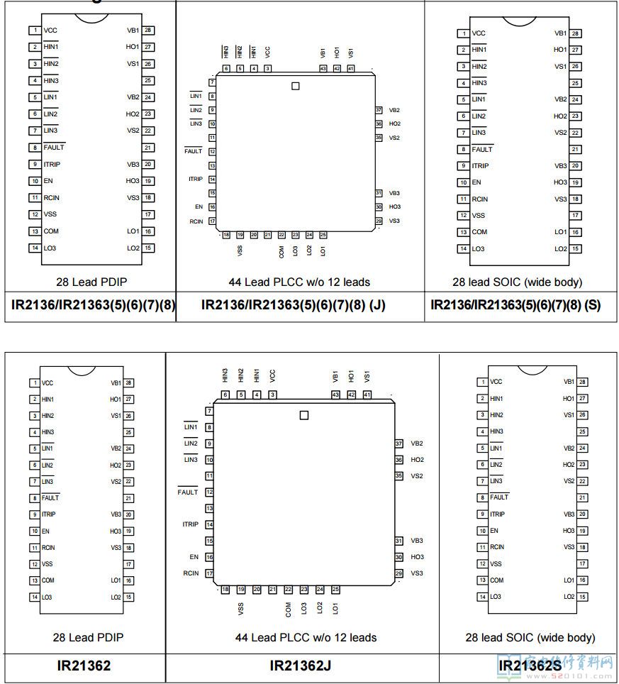

二、IR2136引脚功能

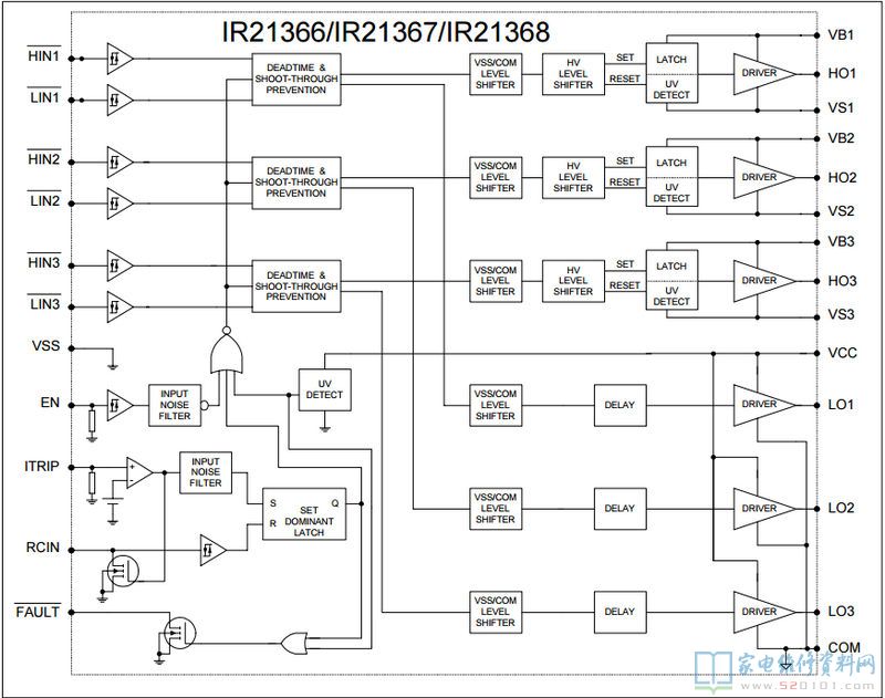

三、IR2136内部方框图

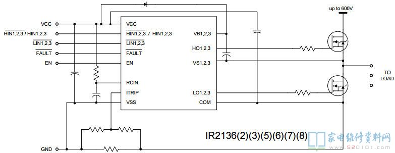

四、IR2136典型应用电路
