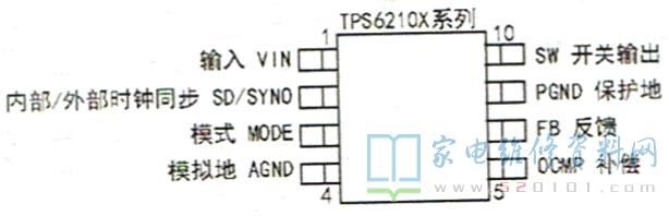

一、TPS62102引脚功能

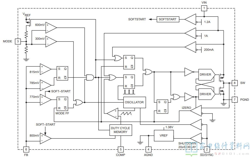

二、TPS62102内部方框图

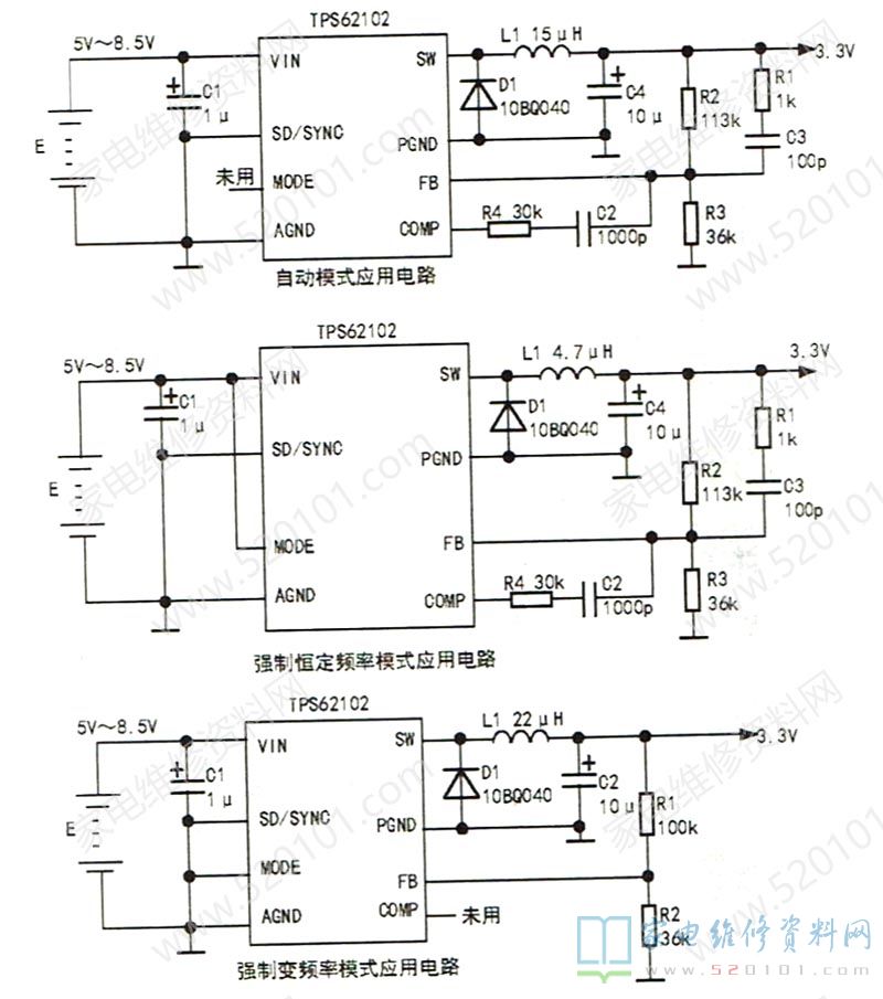

三、TPS62102典型应用电路
