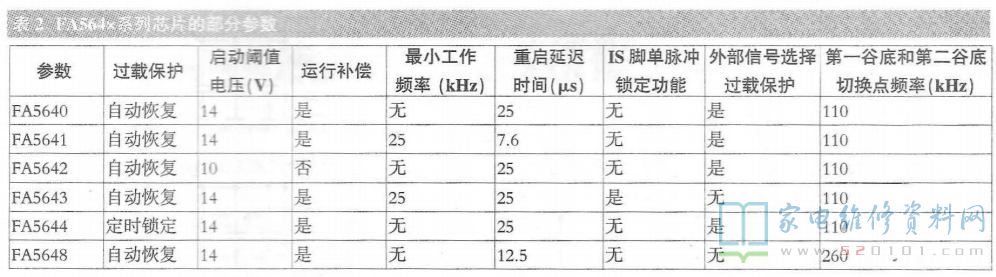

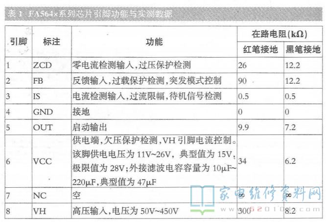

(8) 内置欠压锁定功能,FA5640、FA5641、FA5643、FA5644、FA5648的启动阈值电压为14V,FA5642的启动阈值电压为10V。FA564X系列芯片的引脚功能见表1,其内部电路基本相同,但部分参数有所差异,具体参数见表2。
二、FA5648引脚功能与芯片参数

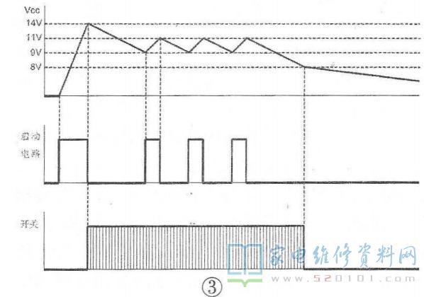

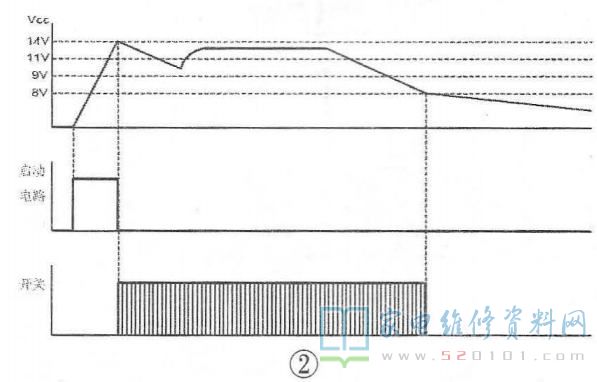

当电源启动后,电流从启动电路VCC引脚流出,并通过VH引脚给VCC引脚外接电容充电,vCC端电压开始上升。当vCC端电压超过阈值电压14V(FA5642的启动阈值电压为10V)时,内部工作电源开启,IC开始运行。如果此时由开关变压器辅助绕组提供的电压高于9V,则启动电路仅在启动时运行,一旦启动完毕,VCC端改由辅助绕组供电,相关波形如图2所示;如果此时辅助绕组提供的电压低于9V,且VCC电压在9V~11V之间时,IC能够维持运行,但启动电路反复开启/关断,相关波形如图3所示。

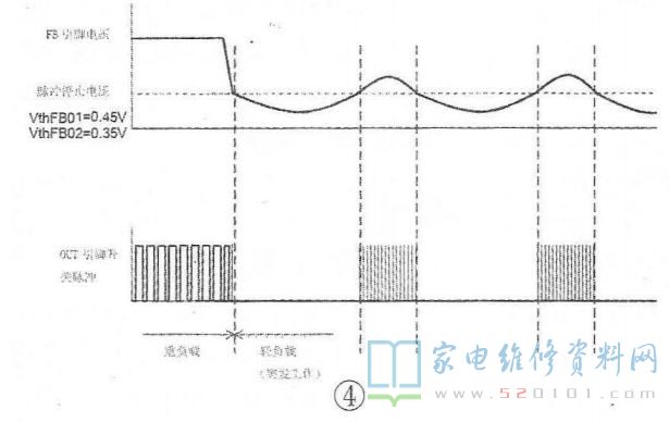

当FB引脚电压低于脉冲关断阈值电压时,停止开/关脉冲输出;当FB电压超过脉冲关断阈值电压时,则恢复输出开/关脉冲,如图4所示。当FB电压过高时,输出连续脉冲;当FB电压过低时,可获得长周期的突发频率脉冲。当输人电压为低电压时,脉冲关断阈值电压为0.45V,而当输人电压为高电压时,脉冲关断阈值电压转换为0.35V,以便获得输入电压补偿。

FA5640、FA5641、FA5642、FA5643、FA5648的过载保护为自动恢复型。如果IC内部电路判断系统进入过载状态,且持续时间超过200 ms,则芯片内置定时器会强行停止开关脉冲输出。当开关管停止工作后,由辅助绕组给芯片提供的vcC电压亦终止,VCC引脚电压会低于9V,此时启动电路开始工作,将vCC电压维持在9V~11V之间,相关波形参见图3。在过载状态持续时间超过1600ms后,芯片内部电路恢复开关脉冲输出。此时,如果过载状态仍然存在,则重复上述停止与恢复过程;如果过载现象已消除,则恢复正常运行。

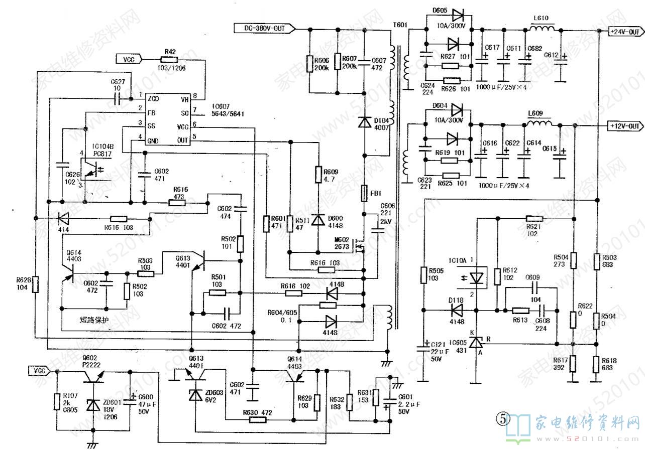

在创维168P-P39ETU-10型电源板中,采用FA5643作为DC-DC变换电路的控制芯片,如图5所示。T601为脉冲变压器;Q613、Q614构成短路保护电路。Q102 、Q613、Q614组成FA5643(IC607)启动电压开/关电路。C607为谐振电容,与T601中的电感一起组成LLC谐振电路;C624、D605、R627、R626、L610构成24V电压的滤波电路;C623、R619、R625、L609构成12V电压的滤波电路。R503 、R618为24V电压采样电阻;R504、R617为12V电压采样电阻。
1.启动过程
当PFC电路正常工作后,输出的vCC电压通过三极管Q102加到Q614的e极,经Q613、Q614稳压后输出+18V电压,送给IC607的⑥脚,IC607的⑤脚输出PWM脉冲,开关管M602导通,在T601初级线圈中产生变化的电流,则T601次级线圈产生感应电动势,IC607的①~③脚内部电路开始工作,这时⑧脚内部电路停止给⑥脚供电,启动过程完成。T601的次级绕组产生的感应电压经二极管及电容、电阻滤波后,得到12V、24V电压,从而实现DC-DC转换。
2.稳压过程
当12V或24V输出端的电压偏高时,此偏高的电压经电阻分压取样,使得光电耦合器IC104的①脚电压升高;同时,分压使得三端精密稳压器IC605的R极电压升高,则IC605 的K极电压下降,即IC104的②脚电压降低,这样就使得IC104的①、②脚间的电压增大,其内部发光二极管发光增强,③、④脚内部的光敏三极管导通程度加深,相当于其c、e极间等效电阻减小,IC607的②脚得到的反馈电压降低,则开关管在一个周期內的导通时间缩短,T601次级各绕组的感应电压相应降低,使12V、24V输出端的电压恢复到正常值。当12V或24V输出端的电压偏低时,其稳压过程与上述相反。
3.过压、过流保护过程
当IC607的⑥脚供电电压超过典型阈值( 15.5V)时,过压保护电路会马上起控,强制振荡器停止振荡,关管因无驱动信号而关断,从而实现过压保护。当由于某些原因使得功率输出回路的电流过大时,过大的电流经R601取样、C606积分后,反馈给IC6的③脚。只要IC6的③脚高于0.9V且持续时间超过60us时,过流保护电路起控,振荡器停止振荡,开关管因无驱动信号而关断,从而实现过流保护。
